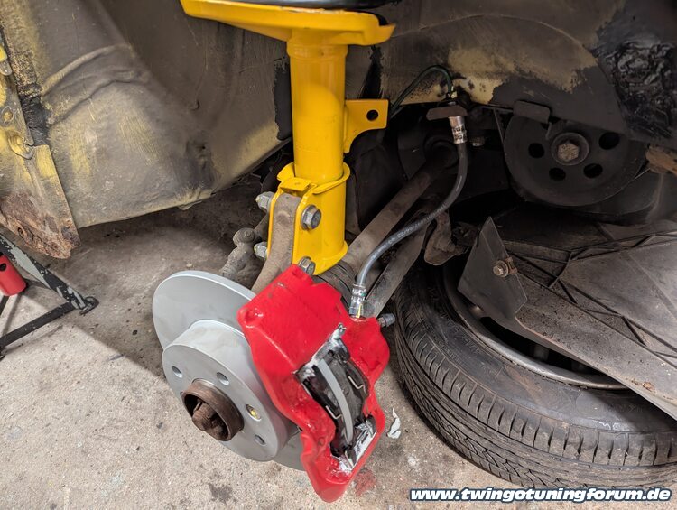

kann mir jemand sagen, ob es unterschiedlich lange Bremsschläuche für die Vorderachse bei Lucas/Girling Sätteln und Bendix Sätteln gab?
Dialogys bzw. Catcar spuckt mir für meinen C064 nur die Teilenummer 8671016827 aus. Hier erhalte ich 250/275mm lange Schläuche (je nach Herstellerangabe, kommt wahrscheinlich darauf an, wie gemessen wurde. Ich habe Schläuche von mehreren Herstellern gekauft, die sind alle gleich lang.)
Im verbauten Zustand kommt mir das allerdings arg kurz vor.
[Bild: twingo-03131035-6kd.jpg]
Einen vollen Lenkeinschlag wird das sicherlich nicht oft überstehen. Auch wenn die Position des Sattels im eingefederten Zustand ja nochmal deutlich weiter oben ist.
Gibt es noch andere Schläuche und ich habe die falsche Teilenummer?
Alternativ habe ich noch neue 350/375mm lange Schläuche mit identischen Anschlüssen vom R11 übrig. Spräche irgendwas dagegen, die zu verbauen?

Das sieht normal aus. Der Gummiring fehlt.

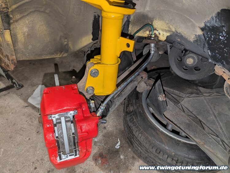

Schlag mal nach rechts ein und schau wie es dann ausschaut ? Foto
(03.01.2026, 13:52)Broadcasttechniker schrieb: Das sieht normal aus. Der Gummiring fehlt.
Das ist von Hersteller zu Hersteller unterschiedlich. Manche haben den dran, manche nicht... Der Schlauch ist jetzt glaube ich von TRW. Hatte auch noch Brembo, Bosch und Febi hier.
(03.01.2026, 18:55)Werni schrieb: Schlag mal nach rechts ein und schau wie es dann ausschaut ? Foto
[Bild: twingo-08152659-Uym.jpg]
Schon extrem spack und komplett auf Spannung. Daher ja meine Sorge... Gefällt mir überhaupt nicht.
Wie gesagt: Im Betrieb kommt der Sattel ja noch ein ganzes Stück nach oben - aber ob es damit wirklich besser wird...?!

Ja, wird es.

Vllt hast du aber auch weniger Spannung, wenn das Fahrzeug volleingeschlagen auf den Rädern steht.
Dann geht der ja nochmal n Stück in Richtung negativen Sturz
Ginge ganz sicher. Aber die günstigere und einfachere Alternative wäre sicherlich, die R11-Leitungen zu nehmen, die ich oben erwähnt habe. Da müsste ich aber gut darauf achten, ob sie nicht in irgendeiner Situation am Reifen schleifen.
Sobald der Twingo wieder auf allen 4 Reifen steht, werde ich mal schauen, ob ich weit genug rein schauen kann um zu sehen, wie gespannt der Schlauch dann ist. Ich werde dann berichten (wird aber was dauern).
Alternativ kann ich das Rad auch mit einem Wagenheber am Querlenker "künstlich" einfedern. Ich schau mal...
