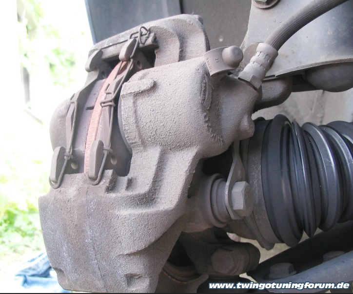

Haste ein Foto von der Bremse? Ich vermute du hast da falsche Klötze verbaut.
Meinst du die Drahtfedern?
[Bild: twingo-01125446-9lJ.jpg]
Ist zwar nicht billig, aber kauf ansonsten den ganzen Satz
https://www.der-ersatzteile-profi.de/art...g-a1041364
Es bedanken sich: Boogiessundance
Exakt ! Das ist diese Bremse und die Federchen meine ich .Danke .
Die Belaege passen , wie es sein soll in die Schaechte und auch zum Scheibendurchmesser .
Das war ein Set bestehend aus Scheiben und den Kloetzen .
Schaue mir das Angebot gleich an .
Gruss , Stefan
P.S. gerade via Autodoc herausgefunden das sich die Haltefedern je nach Scheibenart unterscheiden !  Voll oder Beleuftet macht in der
Breite der Haltefedern offensichtlich einen Unterschied . Autodoc hat beide vorraetig.
