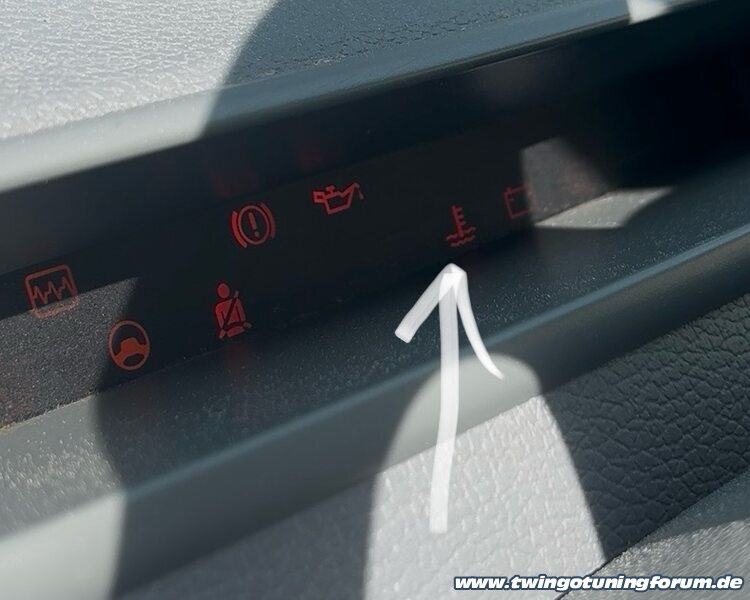

Hallo
mach mal ein Bild von der blinkenden Lampe
Grüsse
[Bild: twingo-15140300-dZ3.jpg]
Auf dem Bild sieht man das Blinken nich Smile
Blinkt die rote runde Lampe für die Wegfahrsperre auch ??
(16.06.2025, 07:40)Werni schrieb: Blinkt die rote runde Lampe für die Wegfahrsperre auch ??
Nein. Und um die WFS auszuschließen, kam auch aus dem Spender das MSG, Transponder und Kästchen an der A-Säule. Die WFS ists nicht.
Fehlerspeicher löschen.
Wenn wieder die Lampe blinkt, neu Fehler auslesen.
Kühlmittelstand schauen.
Kühlmittelsensor auslesen.
Laut Anleitung liegt beim Blinken eine Störung des Zündsystems vor und hat mit dem Kühlwasser leider nichts zu tun.

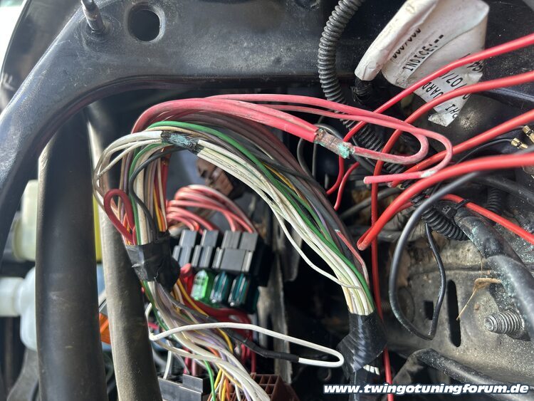

[Bild: twingo-18193804-SYm.jpg]
Gefunden. Er läuft wieder.
Und auch das wieder Folge von recht einfacher Verarbeitung ab Werk
PLUS
einer nicht angeschlossenen Batterientlüftung.
Mich wundert, dass im 2003er Kabelbaum noch Hülsen über diesen Verteilerpunkten sind. Den Kenzo haben wir noch nicht so lang, aber ja, beim Kauf war die Batterieentlüftung tatsächlich nicht an der Batterie. Der Fehler hat mich Nerven gekostet ?
