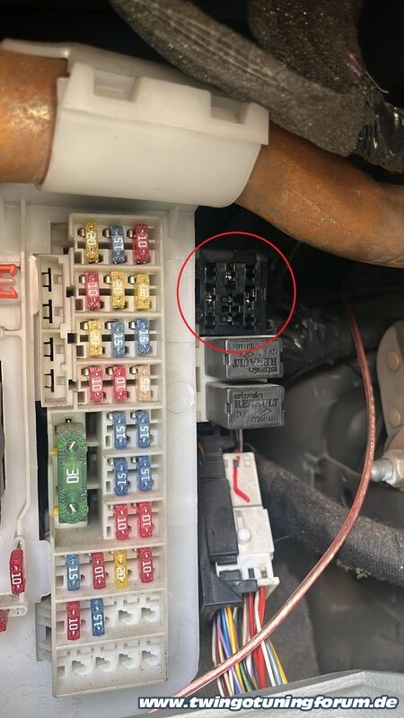

Moin, mal ne Frage, was für eine Funktion hat das Graue 5-Polige Relais das bei meinem 2001er Twingo in den Sockel gehört? Soweit ich das bisher verstanden habe ist das ja auch nicht bei allen Twingo´s verbaut. Meiner ist ein Initiale Paris, sofern das eine Rolle spielt.
Ich hatte vor einer Weile das Problem das dieses Relais gehangen hat und der Blinker dauerhaft in der letzten Richtung weiter geblinkt hatte, egal ob Zündund an oder aus.
Nachdem ich das Relais rausgezogen hatte klappte der Blinker wieder wie er soll und ich konnte erstmal kein anderes Problem Feststellen, also ein anderes Relais mit, für mich scheinbar identischem Schaltbild, besorgt, eingesteckt und damit hab ich dann bei Blinker Rechts- und Links den Warnblinker an gehabt.
Im Moment fahre ich ohne das Teil durch die gegend und das einzige was mir aufgefallen ist, ist das es beim Betätigen der Zentralveriegelung per Fernbedienung aktuell nicht die Blinker betätigt.

Das ist das Relais welches die Blinker bei ZV Betätigung blinken lässt.
Es muss zwingend ein 2x EIN Relais sein.
Kein UM oder anderes.
Wenn man es weg lässt hat man kein ZV Blinken mehr.

Wenn es wirklich nur für das ZV Blinken ist werd ich´s wohl weg lassen. Die Mechanik ist ja laut genug das man hört ob es reagiert hat.
