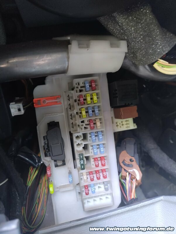

zu Meiner frage: die Anordnung der Relais in den Handbüchern und derer in meinem Auto unterscheiden sich, lsut hsanduch sollte der obere Steckplatz frei sein und der untere  für die nebelscheinwerfer sein die mein auto nicht hat.
weis jemand wofür diese Relais sind?
[Bild: twingo-21233609-TW3.jpg]
mfg Twingoliebhaber
Das kleine braune ist das Anlass-Sperrrelais.
Ich wäre sehr vorsichtig mit dem brücken, das Auto kann dann ungewollt losfahren.
Das Pumpenrelais sitzt in der schwarzen Box im Motorraum.
Ein 2007er Twingo hat einen Innenraumcomputer (UCH) und keine externen Relais mehr für Nebel,Scheibenwischer oder Blinker.

Das braune Relais ist das Anlass Sperr Relais.
Das Relais für die Pumpe befindet sich im Motorraumsicherungskasten.
Es ist das fette Teil, meist blau/violett.
Da kann man mal die dicken Kontakte überbrücken.
Allerdings wird wahrscheinlich so oder so der Motor der Hydrauikpumpe kaputt sein.
