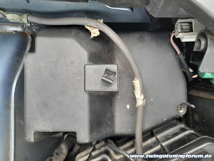

Habe versucht ein Foto vom Kasten einzustellen, bekomme immer die Fehlermeldung :  zu Groß !!
rauf rauf
Hiermit einbinden
Es bedanken sich: Hanna2005
[Bild: twingo-17122630-bNx.jpg]
Meine Frage:  wo sitzen denn die 2 Dioden für Lüfter und Klimakompressor ?
In den Scbaltplänen in den Tipps gibt es auch Bilder
Auf dem Bild, was du reingestellt hast, ist ein etwas nicht ganz rechteckig geformter eckiger Kasten. Das große Ding mittig in dem Bild. Das ist der Sicherungskasten. Der ist mit 2 Stck, Torx-Schrauben befestigt. Die musst du lösen. Und dann beginnt die Fummelarbeit, den Deckel unter dem Kabel und am Batteriekasten vorbei zu buchsieren. Unter dem Deckel findest du dann die Sicherungen und Dioden.

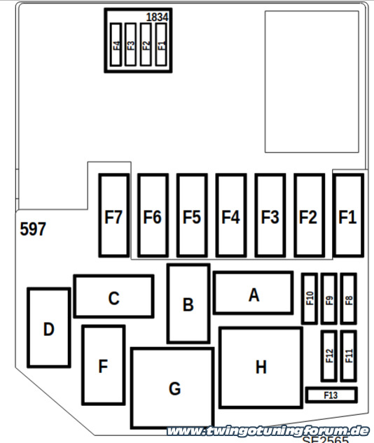

Der Aufbau schaut von Oben dann ungefähr so aus:
[Bild: twingo-17211158-ha1.jpg]

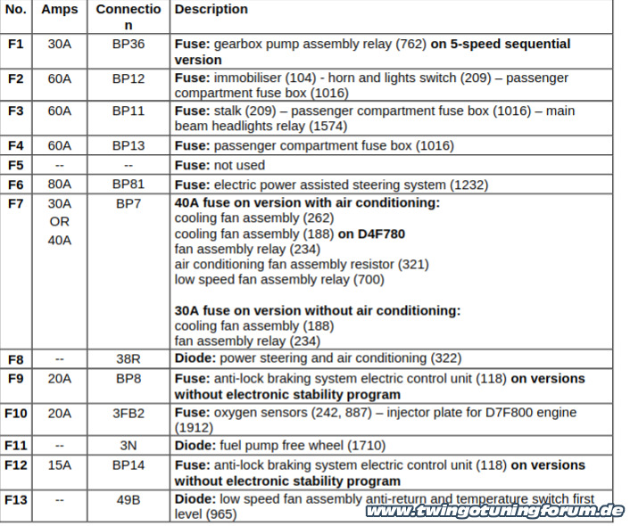

Interessant für dich sind dann F8, F11 und F13 je nach Ausstattung:
[Bild: twingo-17211254-vEq.jpg]
Die obigen Bilder gelten für die Benziner Varianten. Bei Diesel Maschinen ist F11 anders belegt. Dazu lade dir mal bitte den Schaltplan runter und schau nach deinem konkreten Modell, da die Belegung sehr stark von Ausstattung und Modell abhängen!

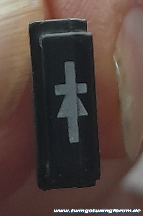

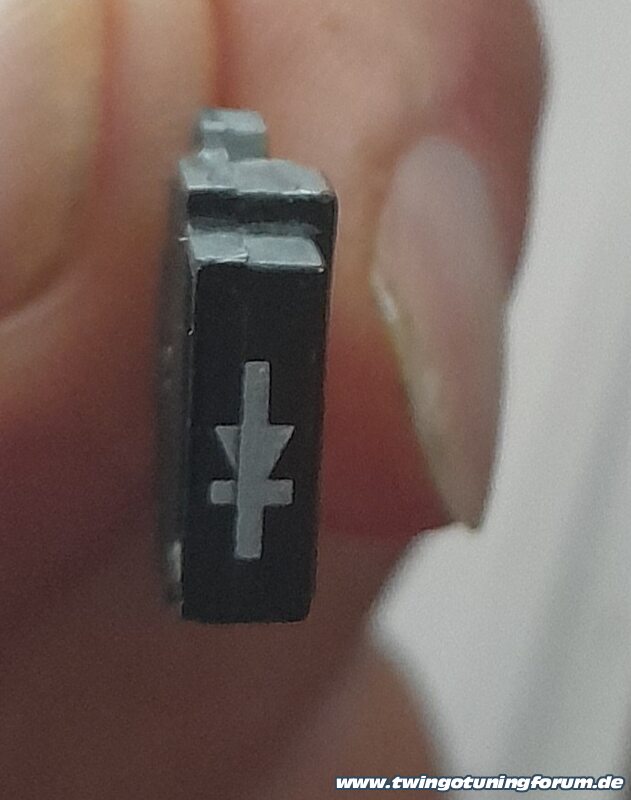

Noch eine Frage : wie rum muss die Diode denn  nun (habe jetzt eine bekommen ) in die Aufnahme im Sicherungskasten, damit die richtige Sperrfunktion auch gegeben ist ?
[Bild: twingo-09180442-fPg.jpg]
so oder so ?
[Bild: twingo-09180940-t91.jpg]
[Bild: twingo-09181112-5qX.jpg]
Wenn ich mich nicht ganz irre, haben die Dioden eine "Nase", welche den Einbau nur in eine Richtung erlaubt. Auf dem zweiten Bild müsste das das dünnere Teil oben sein. Ist aber nur gefährliches Halbwissen. Prüfe also vorher ob es im Sicherungskasten einen pasenden Schlitz für diese Nase nur auf einer Seite gibt Wink
