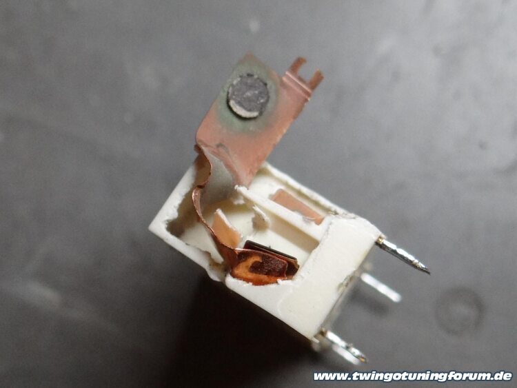

Das ist als Beispiel ein 10A Relais was 25 Jahre ein Magnetventil mit ca. 150mA geschaltet hat.
Der Kontakt funktioniert teils immer noch 100x ohne Probleme. Dann ändert sich vielleicht gerade mal die Umgebungstemperatur oder die Luftfeuchtigkeit, oder die Laune der Kontakte.
Wenn mein Wagen über 20 Jahre alt ist und Probleme macht, behebe ich, besten Wissens, auch die Peripherie mit, damit die nicht auch noch an einem möglichen Fehler beteiligt ist oder ihn verschleiert. Das umsomehr, wenn nichts im Fehlerspeicher abgelegt wird. Siehe auch der OT-Geber.
Und nochmal, die (angeschlissene) Benzinpumpe, mit über Alterung steigend hohem Einschaltstrom, ist zig mal schlimmer als Last als so ein Magnetventil.
[Bild: twingo-12125935-Ug7.jpg]

So sehen die Relais aber eben nicht aus, auch nicht über viele Jahre.*
So Kraftstoffpumpenrelais zieht vielleicht 4x am Tag an, das ist im Jahr überschlägig 1.500 mal.
In 20 Jahren dann halt 30.000.
Das ganze bei Niedervolt MIT Funkenlöschdiode an der Pumpe.
Bei Relais nimmt man an dass sie über eine Millionen mal OHNE Last schalten können und rund 100.000 mit Last.
Das passt auch ganz gut.
Die Relais im Twingo sind recht anständig und fallen typischerweise nicht aus.
Wieviel Spiele hat das von dir gezeigte Relais hinter sich?

Das ist ja auch kein Twingo Relais.
Eine Funkenlöschdiode reicht nicht aus um die Kontakte zu schonen. Gutes Beispiel ist das bei der Honda Africa Twin. Wenn da eine Diode nachgerüstet wird, verschleissen die Kontakte noch schneller. Auch Boucherot Glieder haben ihre Grenzen.
Mein Twingo Relais war verschlissen nach Jahrzehnten und hat mir aus Erfahrung zum Glück nicht lange Kopfzerbrechen bereitet. Da hilft es auch nichts, wenn du das Gegenteil behauptest und es untechnisch als Unfug betitelst.
Der momentan einzige Unfug ist das 4x ON Relais in einem 5kW Wechselrichter mittelalter Bauart.
Und, nochmal:
Es bleibt jedem überlassen, das nicht zu verstehen, davon gibt es ja hier genügend. Oder rechtzeitig zu reagieren.
