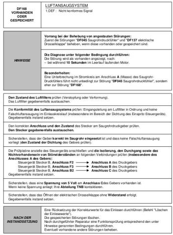

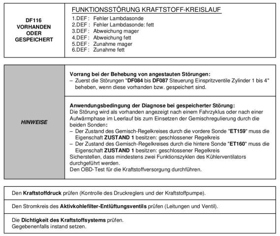

(30.11.2024, 17:36)Ciulik102 schrieb: Fehrercode ist jetzt einer drin: P105A.
Leider sagt mir mein gerät nicht was das heißen soll Rolling Eyes
Hi Mit Pyclip oder Pyren auslesen zeigt mehr DEF Details.
Vielen Dank,

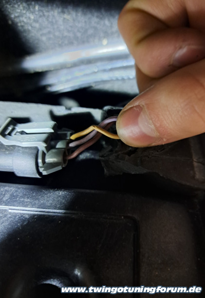

leider meldete sich gestern ein weiteres problem, wo ich vermute dass es zusammenhängen könnte,
nach dem anfahren auf die Bundesstraße nahm er so gut wie gar kein Gas mehr an und die Kontrolleuchte war an (diese zickzack lampe), lief dazu noch im hohem standgas und hatte währenddessen fehlzündungen.
Ich habe sofort die Motorhaube geöffnet da ich dachte dass das Kabel zum map Sensor fehlerhaft war jedoch hat sich nach dem wackeln nix getan.
Also auslesegerät rein, fehler gelöscht und weiter ging es ohne probleme.
Folgende fehler waren zu dem zeitpunkt drin:
P105A
P1042
Leider sagt mir mein gerät wieder nicht was das ist, also nun meine frage: Welches auslesegerät für den Twingo C06 ist eurer meinung nach am Sinnvollsten?
LG
(01.12.2024, 13:20)Ciulik102 schrieb: P1042
Hi
Vielen Dank!
Ich schaue die Tage nach und werde auf jedenfall berichten.
LG
