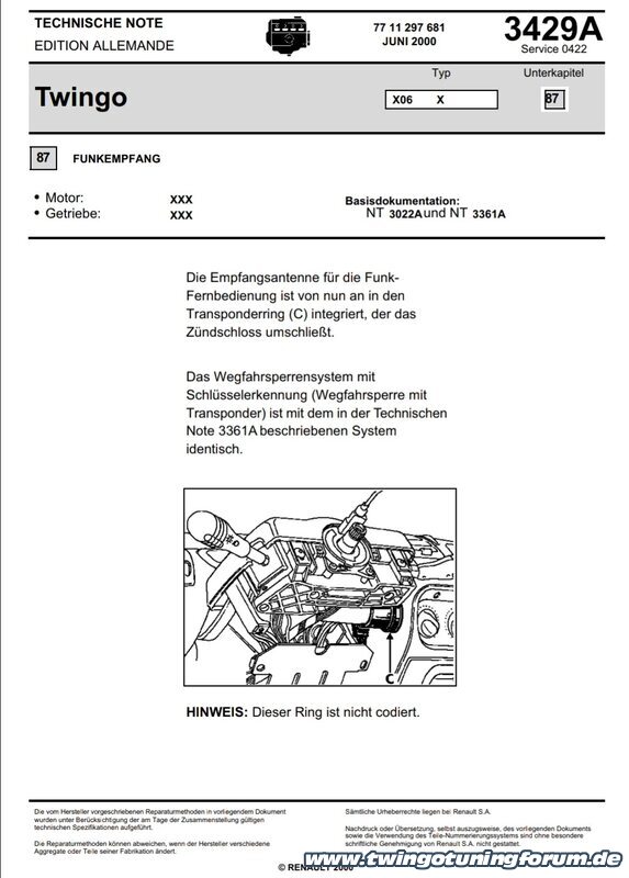

Die Antenne ist nicht im Dekoder integriert. Das ist mir klar.
Die ist in der Ring-Antenne am Zündschloss mit integriert. (Das wusste ich allerdings erst nicht)
Also sind die Instruktionen zum resynchronisieren (Also 5 Sek ZV-Taste drücken und dann Taster an der fernbedienung) nicht für neue/unbekannte Schlüssel gedacht ?
Normalerweise soll hier ja die LED der WFS 10 Sek lang leuchten. Meine schaltet in diesen 10 Sek komplett ab, funktioniert aber ansonst.
Das war mir auch unbekannt und würde erklären warum noch niemand den ominösen Empfänger in Relaisform gefunden hat.
Wo hast du die Info her?
[Bild: twingo-02211556-8mP.jpg]
 Das hier habe ich Mal irgendwo hier im Forum gefunden. Wie gesagt führt auch die Leitung aus dem Kontakt "Empfänger" vom Dekoder direkt in die Antenne am Zündschloss.
