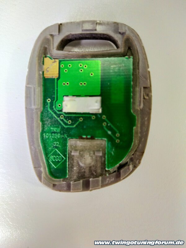

Jo Leute, guten Abend. Ich komm mal jetzt von der Seite noch dazu, wenns kein Problem ist Wink
Und zwar habe ich einen Twingo 2001 Quickshift. Seit dem ich die Batterie des Schlüssels gewechselt habe funktioniert die ZV nicht mehr und deshalb lässt sich mein Kofferraum nicht abschließen. Bräuchte wirklich Hilfe und eine gute Anleitung.
Jetzt schonmal vielen dank
LG
Bilder vom Schlüssel bitte.
Von innen natürlich.
Du hast wahrscheinlich mindestens einen der zwei Zuleitungsbleche verbogen oder verloren.
