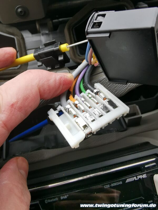

Gibt es zufällig irgendwo eine Anleitung, wie ich die Renaultstecker auspinnen kann?
Komme eher aus der VAG Richtung...
Der Stecker hat oben eine Reihe und unten eine Reihe. Die untere ist für den Lüfterschalter.
Einfach mit 2 kleine Schlitzschraubendrehern rechts und links einhaken und dann vorsichtig raus ziehen.
Das dicke schwarze war zumindest bei mir das ankommende Pluskabel, die 4 Leitungen daneben für Stufe 1, 2, 3 und 4.
[Bild: twingo-03195001-WUz.jpg]
Muss nochmal "nachberichten":
Vielleicht ist das dicke schwarze Kabel nicht Plus sondern ein Massekabel...
Will sagen,dass der Schalter gegen Masse schaltet !?
Fakt ist aber , zumindest bei mir so, das grüne Kabel Stufe 1, das violette Stufe 2, orange STufe 3 und grau Stufe 4.
Ich hoffe, ich konnte zumindest ein bisschen weiter helfen !!
