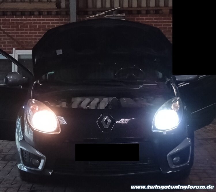

Habe heute in meinem RS die "Night Breaker" H4 LEDs von Osram verbaut, die sind für die Twingo Gen.2 Pre-Facelift Modelle zugelassen. Die LEDs von Philips sind nur fürs Facelift geeignet.
[Bild: twingo-15001904-Nxi.jpg]
Mein erster Eindruck ist gut, ich habe leider kein gutes Vergleichsfoto des Lichtkegels machen können, und eine denkbar schlechte Jahreszeit gewählt um die Lampen draussen zu testen Very Happy
Was ich aber auch sagen kann ist, dass die Lampen wahnsinnig laute Lüfter verbaut haben, die man an der Ampel auch schonmal leise aber hörbar bis in den Innenraum wahrnimmt (wenn kein Radio läuft).

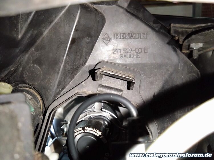

Wie sieht denn die Rückseite des Scheinwerfers aus? Wie wird die Klappe ersetzt? Kannst du vielleicht ein Foto einstellen?
Wäre super.
Hier sind ein Foto und kurzes Video der Rückseite, die ich beim Einbau gemacht habe:
[Bild: twingo-15122719-T9F.jpg]
https://www.youtube.com/watch?v=PUiDL5fcbSo
Auf der Rückseite ist wie zu sehen der Lüfter, ein kurzes Kabel mit Stecker wird an der Seite rausgeführt, passt aber alles hinten in die Lampe rein mit Deckel. D.h. den Deckel muss man weder ersetzen noch modifizieren.

Vielen Dank für die Bilder und die Informationen. Sieht interessant aus, besonders die Lichtausbeute. Der Lüfter ist halt etwas laut, das ist der Größe geschuldet, aber der Twingo ist eh nicht leise. Wink
