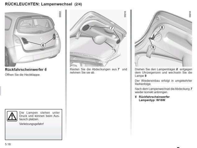

Herzlichen Dank für die Infos. Wie meinst du das mit "10er für Rückfahrleuchten"? Lt. Anleitung sollen da doch W16W verbaut sein, siehe Anleitung, und die gibt's auch von Osram und müsste demnach ja legal sein, oder?
Genau die meinte ich. Ich hatte nur die Zahl falsch im Kopf, sorry.

8. Rückfahrscheinwerfer = 2x W16W.
