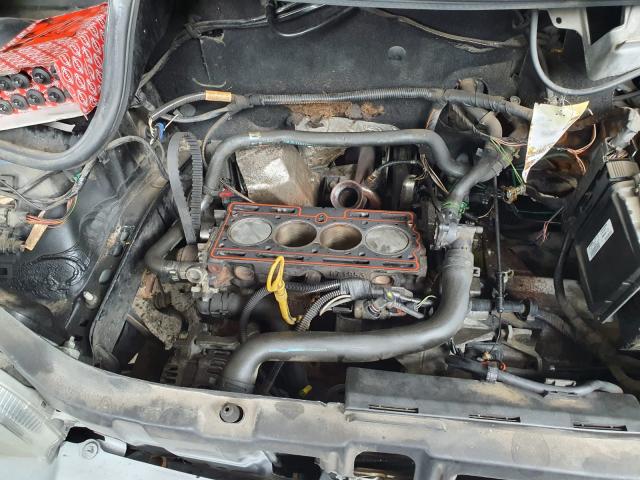

gibts schon bilder Wink
gruß, stefan
#24
Hey habe das von nem bekannten machen lassen Bilder gibt's nur vom offenen Motor sonst leider nichts. Wasserpumpe und auch der Keilriemen zur Lichtmaschine sind neu.
#25
Auto läuft aber schon wieder?
#26
Ja er läuft wieder wie zuvor. Bin sehr zufrieden.
