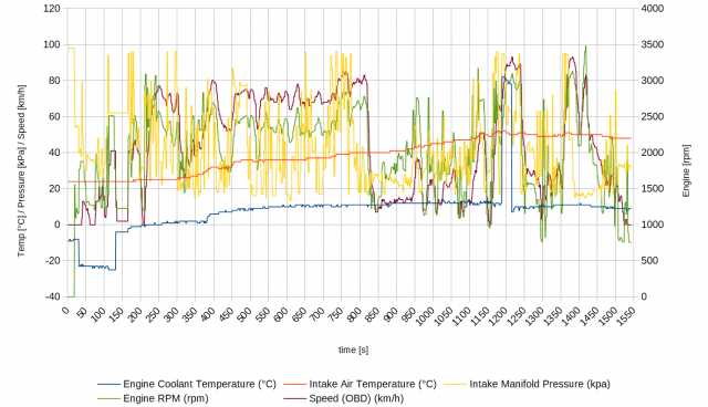

So, habe es jetzt mal geschafft mit dem Diagramm.
Batteriespannung hat es leider nicht mit aufgezeichnet (ich muss nochmal üben mit dem Torque - manches das ich ausgewählt habe hat es nicht aufgezeichnet, dafür anderes das ich abgewählt hatte...).
[Bild: twingo-14205328-eSC.jpg]
Die Kühlwassertemperatur macht zwei schöne Sprünge, einmal nach unten (~ 30 - 130 s), einmal nach oben (~ 1190 - 1220 s). Scheint so, als hätte er beim Sprung nach oben mit ~ 80°C mal den richtigen Wert getroffen.
Gibt es einen quicklink, wo ich den Stecker bzw. Sensor finde und wie ich die weiter prüfe bzw. bearbeite?

Ja, prima, Danke!
Könnte also sein, dass das ein Folgeschaden vom undichten Thermostat ist. Den musste ich letztes Jahr tauschen...
Jetzt noch Prüfwerte, oder einfach auf Verdacht tauschen? Jedenfalls morgen mal mit Kontaktspray einsauen...

#67
Hänge das Diagramm mal ausnahmsweise an, dann sieht man mehr.
Mit dem Temperaturfühler oder dessen Verbindung ist definitiv was im Argen.

Hier als png und Rohdatei.

Moin,
heute früh den Stecker vom Kühlwassertemperatursensor abgezogen und mit Kontaktspray behandelt, und die Symptome sind verschwunden. Very Happy Die Motortemperatur bei Start waren realistische 15°C, der Hochlauf der Temperatur war ganz unauffällig bis zur eingependelten Betriebstemperatur von 85°C. Nur ein mal, nach ~ 2 Minuten, hat der Motor nochmal kurz geruckelt (Kühlwassertemperatur ~ 30 - 40°C), ansonsten läuft er einwandfrei.
