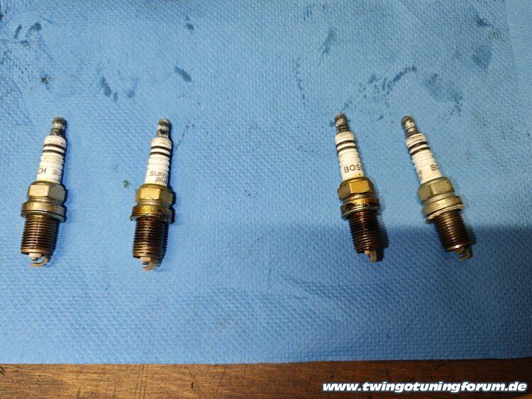

- Zündkerzen (werde ich noch neu bestellen)

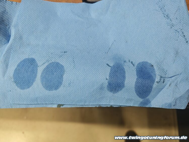

- Einspritzdüsen (es tropft nichts nach, Zylinder 1 & 2 (rechts) sehen für mich etwas anders aus)

Zündkerzen sind defekt, bzw. korrodiert.
Jetzt bete, dass die nicht die neue Spule kaputt gemacht haben.
Neue Spule mit alten Kerzen macht man nicht!
Justiere zumindest provisorisch den Elektrodenabstand.
Habe mir heute originale Renault-Kerzen geholt, die baue ich morgen noch ein.

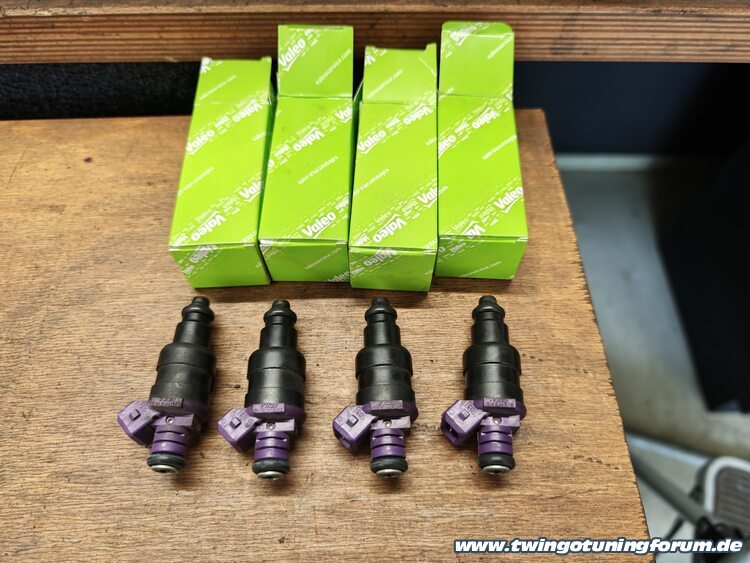

Einspritzdüsen sind auch bestellt von Valeo, kommen am Dienstag.

Zündkerzen von Renault wurden eingebaut, unveränderter Motorlauf.
Jetzt warte ich noch die Einspritzdüsen ab, da die mir ein komisches Spritzbild gemacht haben, danach sehen wir weiter.

Letztes Update:
Einspritzdüsen eingebaut, Motor läuft wieder, wie er soll.
Auf Falschluft wurde der auch geprüft, war alles gut. Der hat aber auch sehr wenige Stellen, die undicht werden können.
Danke an alle, die hier geschrieben haben.
[Bild: twingo-14162042-pg3.jpg]
Ist zumindest ungewöhnlich, aber wenn das Auto jetzt läuft.
