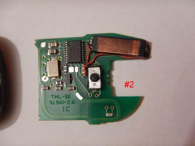

Gut, hier die Historie:
Ich hatte das Auto 2014 mit 3 "Schlüsseln" gekauft:
#1 diente lange Zeit als Hauptschlüssel, hat jetzt die letzten Wochen mit den allseits bekannten WFS-Problemen angefangen.
#2 war zuerst mein Alltagsschlüssel (war beim Kauf mit dem Bart, der jetzt in #3 steckt), nach ~ 1 Jahr haben bei dem die WFS-Probleme angefangen, deswegen wurde nur noch #1 verwendet.
#3 war der beim Autokauf dazugelegte Schlüsselrest (war beim Kauf ohne Bart).
Nachdem nun #1 mehr und mehr Probleme gemacht hat und auch der Notstart mit gedrücktem Taster nicht immer zuverlässig lief, habe ich bei #2 die Antenne nachlöten lassen (rote Kabel). Danach hat der Schlüssel etwa 1 Woche perfekt funktioniert, und ich wollte schon #1 nachlöten lassen (gute Kollegen in der Messtechnik).
Leider war der Erfolg mit #2 nach einer Woche wieder verpufft. Mit dem Notstart geht es, aber nicht zuverlässig.
Ich habe dann an allen drei Schlüsselplatinen den Kondensator gemessen, die Werte waren 26 / 27 / 30 Ohm. Der Durchgang zu den Antennenanschlüssen ist i.O.
Zum Versuch habe ich an #3 die Batterie getauscht und den Bart von #2 eingesteckt. Die ZV lässt sich damit nicht bedienen, auch wenn die LED im Schlüssel sauber blinkt beim Betätigen, die Batterie also i.O. ist und Kontakt hat. Aber die WFS ließ sich einwandfrei entsperren und der Motor starten. Leider muss ich auch hier melden: wieder nur ein paar Tage lang ohne Probleme. Seither geht es manchmal wie es soll, manchmal mit Notstart, manchmal gar nicht. Habe ich doch richtig verstanden? Notstart funktioniert auch nur mit intakter Batterie und Kontakten?

da ja deine kleine Kontroll-Led leuchtet kann es also nicht amn den Tastern liegen.
hier vermute ich aber eher das die IC´s nachgelötet werden sollten denn Lötstellen sind nicht immer sichtbar auseinander.
die IC´s drehen sich auch auf der Platine im lauf der jahre mit und könnten hier der Knackpunkt sein.
aber bitte nur nachlöten wenn du es kannst denn das ist alles sehr Filligran^^
ich selbst tendiere eher bei mir dazu den kompletten Chip abzunehmen denn dann bin ich mir sicher das beim aufsetzen wirklich überall gutes neues Fluid drunter ist, auch die Taster, egal ob die noch gingen oder nicht aber das ist jedem selbst überlassen^^
