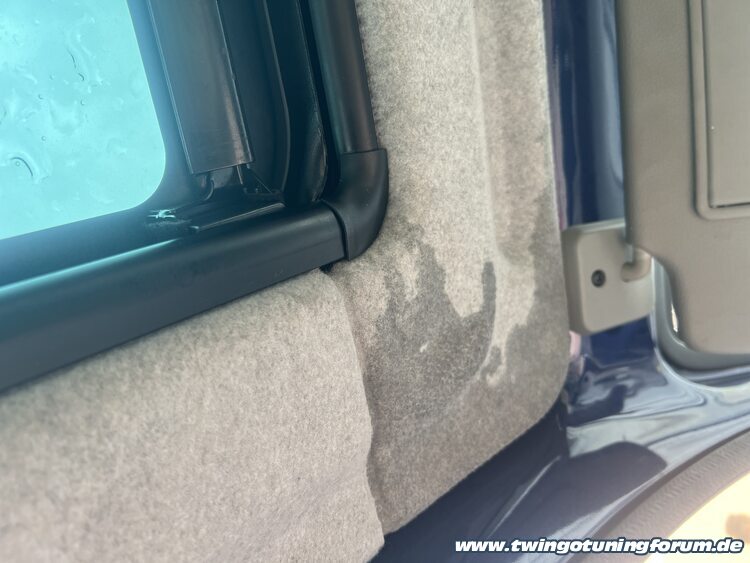

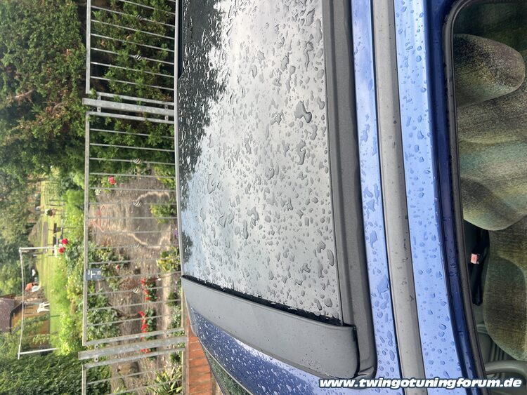

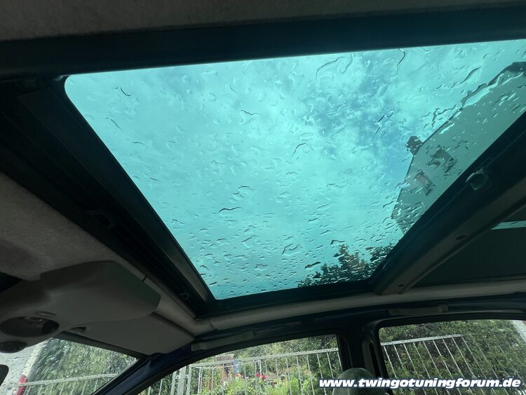

habe mir einen Twingo C06 aus 1999 zugelegt. Leider geht das Schiebedach nicht mehr auf, es hat einmal nach mehreren Versuchen funktioniert und fuhr dann nur ganz schlecht nach vorne. Dazu kommt leider auch noch, dass Wasser durch das Schiebedach ins innere kommt. Beim nach vorne Fahren ratterte der Motor leider auch.

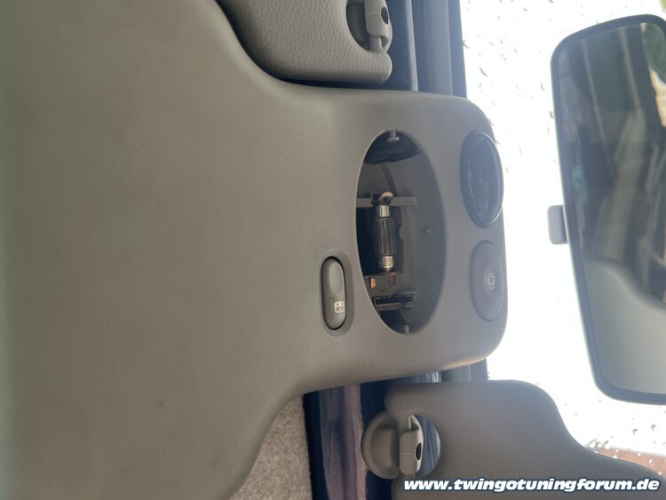

Kennt jmd das Problem und hat eine Lösung? Und wie baue ich die Abdeckung von Schiebedach ab?

Das auslösende Problem sind Schmutz und wahrscheinlich verschlissene Gleitstücke.
Das Folgeproblem ist jetzt ein defektes Ritzel bzw. Motor und wahrscheinlich sind die Züge jetzt auch hin.
Zu beidem wirst du einige Themen hier im Forum finden.
