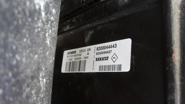

Erster Schritt:
Foto vom Motorsteuergerät machen und hier posten. Wenn das Modell klar ist, kanns weiter gehen.

(14.06.2017, 13:44)Orange schrieb: Erster Schritt:
Vielen Dank!
Kommt Sofort.
Ich hoffe das ist Scharf genug.

Sirius 32 N lassen sich nicht freibrüten, zumindest nicht mit einem Immo Decoder (Info von deltatronic.pl). Da musst du dem Pavel schon 100€ gönnen.
Ahoi Georg, gibt es bei den Sirius N eigentlich auch die „Untercodes“ A, B, C ,D... etc.?
Also muss ich bei einem Motorsteuergerät immer auch darauf achten, dass ÜBER der Zeile mit dem „Untercode“ nur Sirius 32 steht? Oder sind die freibrütbaren „Untercodes“ alles immer automatisch „normale“ Sirius 32 ohne das „N“?
Das 32N ist ein anderes Gerät und dieses lässt sich nicht freibrüten wie man mir gesagt hat. Ob man mit Fremddecoder freischalten kann weiß ich nicht.
Auch beim 32 gibt es Ausführungen (welche weiß ich nicht) die Ärger machen sollen. Das 32 wurde auch in anderen Autos verbaut.
Normalerweise sind die Generationen ziemlich egal. Ein Phase 2 mit 32 läuft meines Wissens mit allen Versionen. Wir haben schon mein B statt eines D eingebaut, lief. Später hat derjenige ein C gekauft, lief auch. Das Grundgerät muss freilich wohl schon zum Auto passen.
