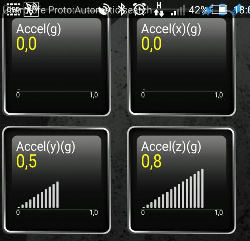

Habe nun Spannung an obd und Geschwindigkeit an obd eingenommen, brauch ich sonst noch was?
Also Pause ist um und ich war am twingo.
Ergebnis ist gleich Null...
Anbei ein paar Bilder
Normalerweise lässt sich Phase 2 auslesen. Ich würde entweder einen Profitester (Gutmann oder Renault CLlP) anschließen oder die Leitungen messen wie Ulli schrieb oder einen anderen Adapter ausprobieren. Letzteres ist billig und kostet nur 5-20€.
