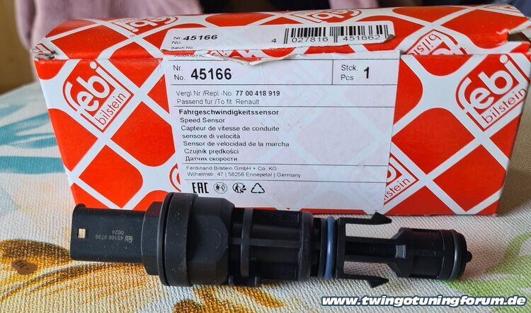

Das Teil ist verbaut
[Bild: twingo-08130206-Cqb.jpg]

Gut dann sollte noch so ein Geber drin sein.
So sieht ein Getriebe aus welches den Geber nicht mehr hat
[Bild: twingo-08185343-gsy.jpg]
Und hier steht wie du suchst
https://www.twingotuningforum.de/thread-5302.html
