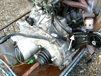

Von vorne aus gesehen befindet sich der Tachogeber bei eingebauter Antriebseinheit also hinten unterhalb der rechten Motorseite. Von oben ist im Prinzip nur der Stecker zu erkennen, aber schließlich verfügt der Mensch ja auch über einen Tastsinn...
Ich habe mit seinerzeit übrigens den sprichwörtlichen Wolf gesucht.
Beim C3G und den frühen D4F befindet sich der Tachogeber übrigens an der gleichen Stelle. Später – ab wann genau weiß ich nicht – entfiel der Tachogeber. Seitdem wird das Geschwindigkeitssignal für Tacho und Servolenkung vom ABS-Steuergerät geliefert.

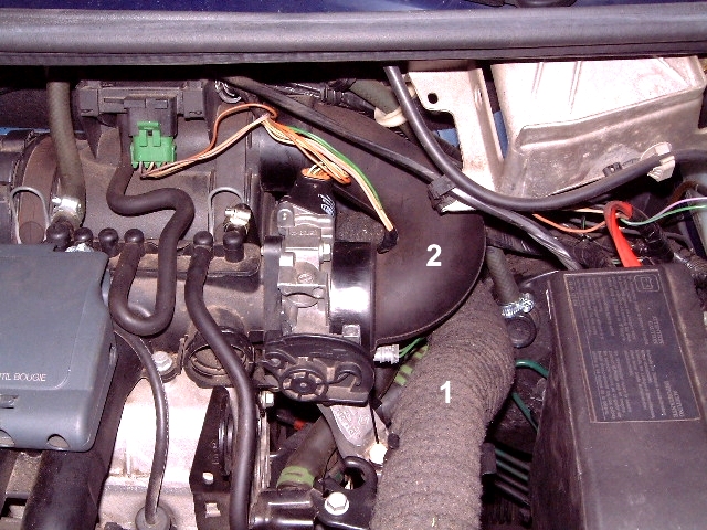

Zuerst muss Platz geschaffen werden. Dazu die beiden dicken Luftansaugschläuche 1 und 2 (in dieser Reihenfolge!) ausbauen.

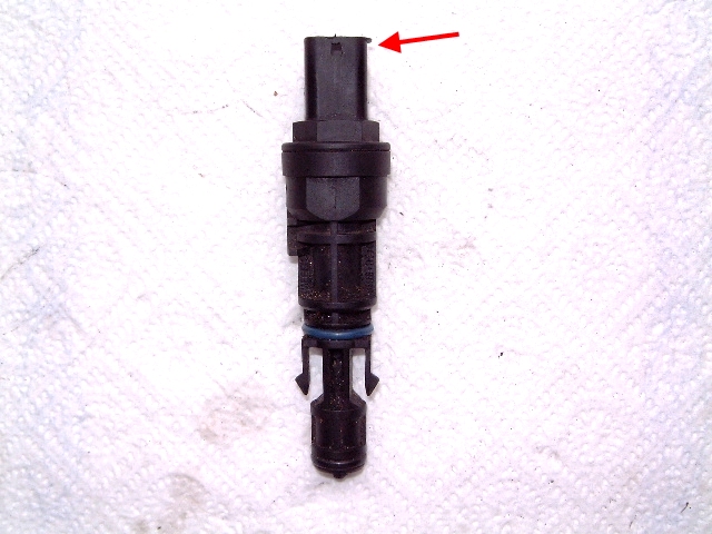

Abbildung 3: Ausgebauter Tachogeber
Der Tachogeber war bei mir nur eingesteckt und wird durch zwei Widerhaken gehalten: Fest anfassen und mit einem kräftigen Ruck senkrecht nach oben ziehen. Dann ein Stück zur Seite legen und den Kabelstecker abfummeln.

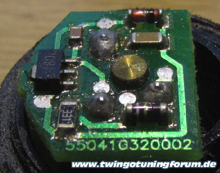

Endlich hat mal jemand das Ding geöffnet und wir alle zusammen haben den Fehler erkannt, kalte Lötstellen.
Recht einfach zu reparieren, hier steht wie es geht
