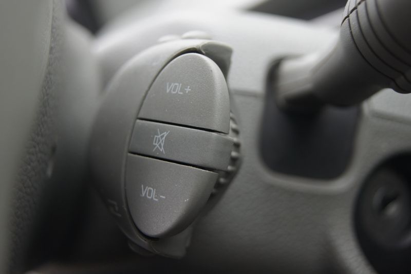

Es handelt sich um die originale Lenkradfernbedienung - ich nehme an, dazu gab es ein Originalradio von Renault und weiters nehme ich an, dass es da keinen Adapter gegeben hat, weil eben vom Werk aus orignal verbaut.
[Bild: DSC02420klein.jpeg]
Ich glaube wir schreiben an einander vorbei. Wink
Die original Lenkradfernbedienung passt zum original Radio. Das ist schon klar.
Die original Lenkradfernbedienung passt auch an (manche) Zubehörradios, wenn du den
passenden Adapter kaufst und der Radio selbst das auch unterstützt.
Welches Radio ist den jetzt drin?
