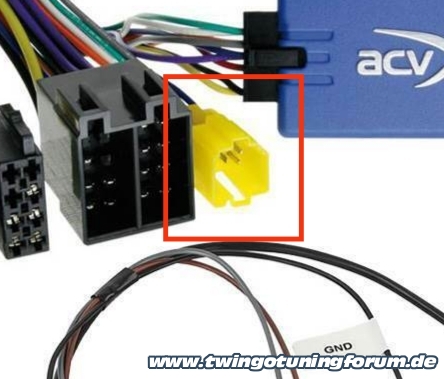

Bei mir habe ich das Pioneer( MVH-330DAB) verbaut mit dem LFB-adapter (ACV 42-RN-301) für rund 45€ auf carhifi.de und ich nutze weiter die originale Antenne für DAB und UKW über den RF-Aktivsplitter (Audio-Project) mit sehr guten Empfangseigenschaften. Selbst dort wo DAB eher schlecht rein zu kriegen ist.
Sunny: Twingo C06 Metropolis, Ph2, Ez: 02/2000, ohne UCH, Servo, E-Spiegel, ZV, Anis-Gelb, bekommen 09/2025 mit 100.000Km

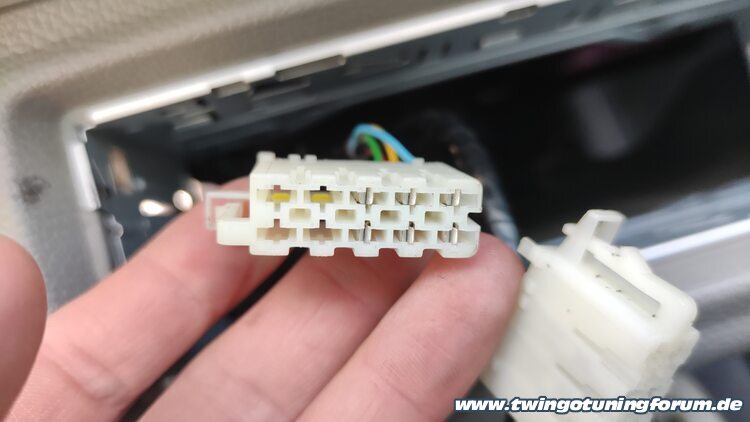

Zudem unterscheiden sich wohl wischen den Twingo 1 Phasen die Steckverbinder für die LFB. Da sollte man drauf achten!

Mein Radio ist noch nicht da, werde dann erstmal schauen was da an Kabeln in der Mittelkonsole liegt...
