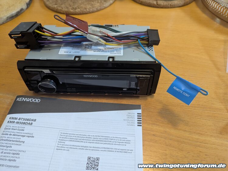

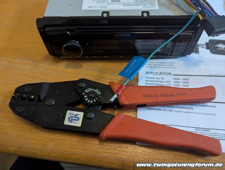

Zuerst das Radio. An den originalen Kabelbaum des Radios wird an das mit "Remote Cont." gekennzeichnete Kabel ein 3,5mm Stecker gecrimpt.

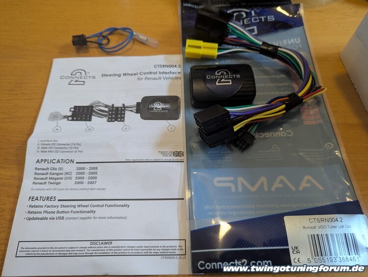

Nun der Adapter für die Lenkradfernbedienung. Das blaue, kleine Kabel muss extra bestellt werden.
[Bild: twingo-30160140-gFS.jpg]

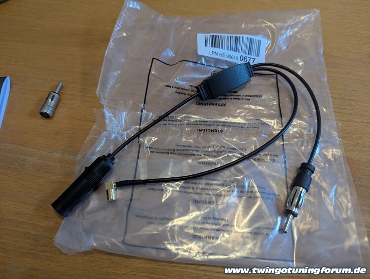

Nun der DAB Splitter. Dieser nutzt die originale Antenne des Twingo für DAB+. Auch ein Adapterstecker für den originalen Antennenanschluss wird benötigt (links auf dem Foto). Eine zusätzliche, unschöne DAB-Klebeantenne ist nicht erforderlich.

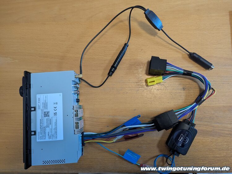

Dann werden alle Kabel wie gezeigt mit dem Adapter für die Fernbedienung verbunden. Auch das Antennenkabel wird zusammengesteckt.
[Bild: twingo-30160247-rMi.jpg]
Es fehlt noch das Mikro, aber genau so wird alles montiert.
Der Einbau des Radios mit dem so vorkonfektionierten Kabelbaum ist eine Sache von Minuten.

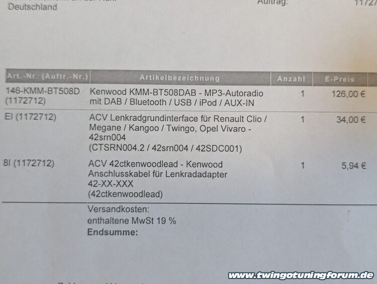

Das habe ich bestellt:

Manual für den Lenkrad FB-Adapter. Erst wie auf dem Foto oben zusammenbauen und erst dann mit dem Auto verbinden.
[Bild: twingo-30160711-aMZ.jpg]

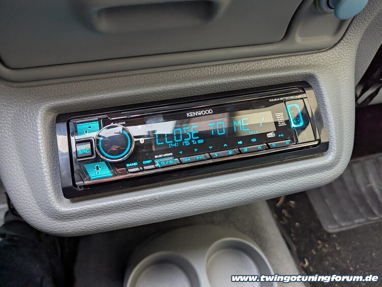

Schon eingebaut und funzt die Lenkradfernbedienung?
Ja, funktioniert alles.

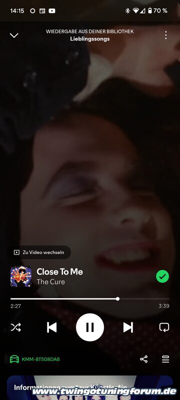

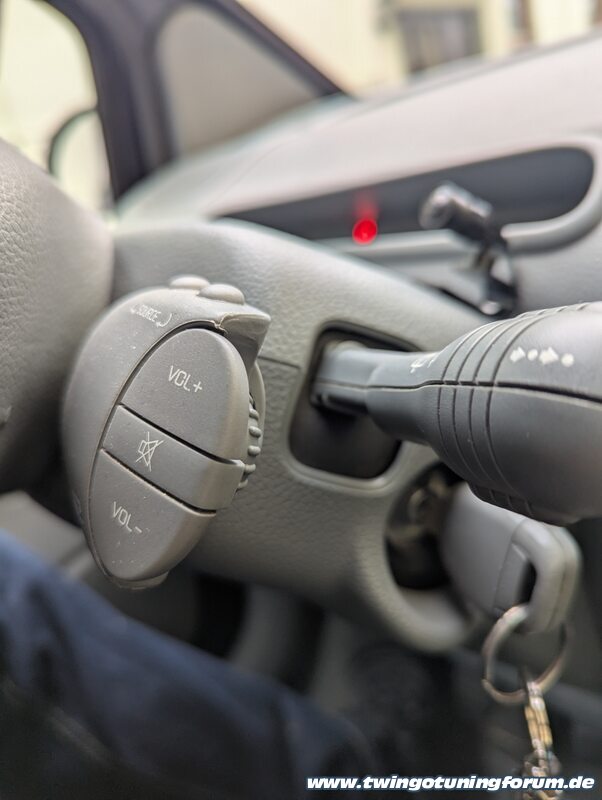

Mit "Source" kann man zwischen den Quellen wie Tuner oder BT Audio wählen.
Plus und Minus sind wie gehabt laut und leise. Mute funktioniert und mit dem Drehrad kann man bei Spotify über BT Audio die Titel wählen.

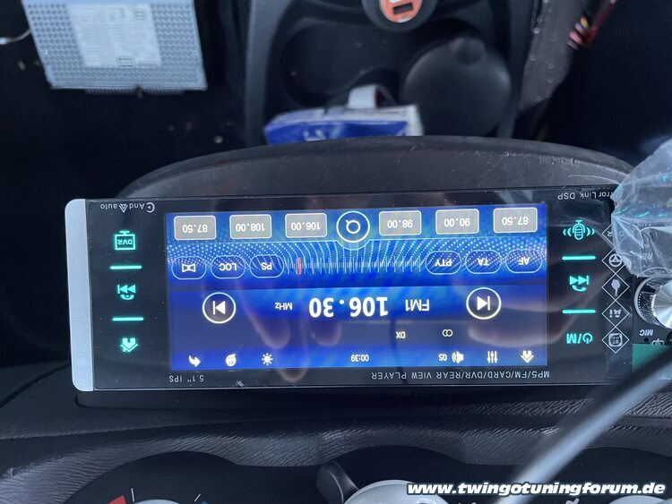

OHHHH - da muss ich mich mit einklinken.Hab mir vor Tagen ein China DAB+ Radio bestellt,leider ohne Bedienungsanleitung und die englische ist nicht fundiert.Mit einem Bekannten so angeschlossen das das Radio mit Strom versorgt ist.
[Bild: twingo-03200722-FZs.jpg]
Aber nun das Problem: wie stelle ich den Empfang sicher?Angeblich hat DAB+ mehr Sender als das Analoge Radio aber ich bekomme jetzt noch weniger Sender als mit dem alten Radio.

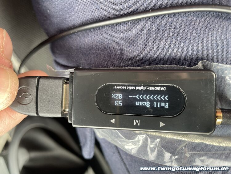

Und da habe ich das Gerätesetup gemacht
[Bild: twingo-05131944-1ST.jpg]
Wie bediene ich dieses Teil während der Fahrt???? Das muss doch irgendwie über das Radio gehen???
