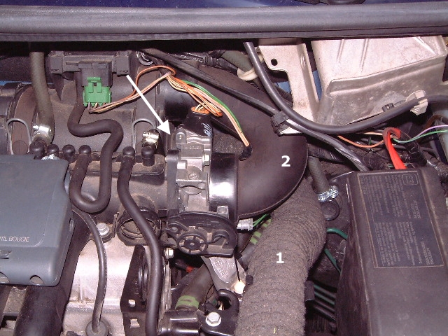

UPDATE: Wenn man den grünen Stecker links oben im Bild zieht geht die Drehzahl sofort runter!
http://www.kagewe.de/tut/twingo/tw_tut_llgeb_02.jpg
Das ist doch der Anschluss des DK-Poti oder?
So sieht es aus.
Ist deines noch geschraubt oder verpresst?
Geschraubt gibt es im Zubehör, nicht bei Renault.
Sorry, gemeint war der grüne Anschluss links, nicht der auf den der Pfeil zeigt (Bild nicht von mir)!
Bei dem grünen scheint es sich um den Anschluss vom gewissen MAP-Sensor (Saugrohrdruckfühler) zu handeln. Weiß einer genaueres über dieses Teil?

Das Bild stammt aus diesem Beitrag http://www.twingotuningforum.de/leerlauf...-4987.html ?
Dort sind Leerlaufsteller (nicht defekt), Drokla Poti und MAP Sensor zu sehen.
Das Poti geht dann und wann mal kaputt, der MAP von GM ist ein sehr zuverlässiges Bauteil.
Der GM Sensor ist beim D7F am Luftfiltergehäuse verbaut.
Die Dinger die direkt im Krümmer stecken können schon mal kaputt sein.

Wenn man den Stecker vom PK-Poti abzieht läuft der Motor ebenfalls normal. Wenn man den ansteckt dreht der Motor hoch. Mittlerweile tendiere ich eher zum Poti als Fehlerquelle. Da es verpresst ist, würde ich dann ein neues DK-Gehäuse brauchen, richtig?
Ist es evtl. schädlich mit abgestecktem Drosselklappenpoti zu fahren? Würde ich sonst nämlich solange machen.
Der nimmt dann zwar etwas schlechter Gas an, aber wenigstens habe ich dann keine Überraschungen an der Ampel mehr?
Kalt ist immer blöd ohne Poti oder MAP-Sensor zu fahren, weil die Lambdasonde noch nicht regulierend eingreifen kann.
Warm ist es relativ egal.
Ob das verpresste Poti irgendwie wechselbar ist weiß ich nicht.
