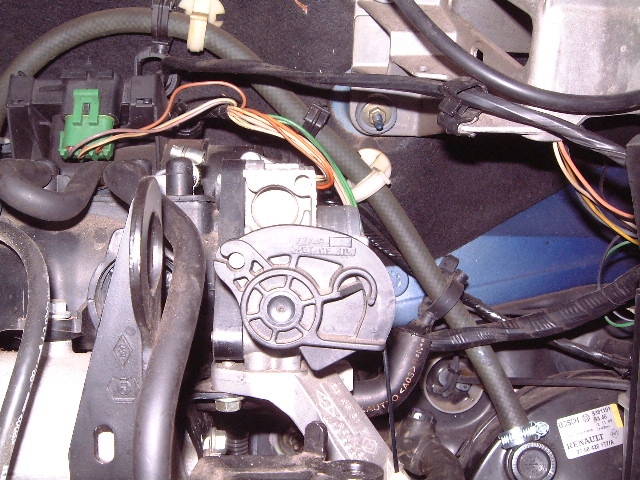

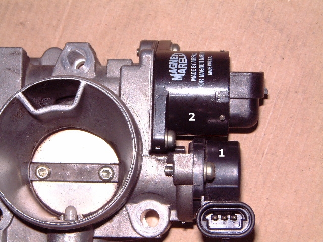

Der Leerlaufregler sitzt neben anderen Bauteilen im Drosselklappengehäuse, an dem auch der Gaszug befestigt ist. Folgende Skizze macht dies deutlich:
[Bild: twingo-18143233-HI5.jpg]
Abb. 1: Drosselklappengehäuse
  • 1 - Leerlaufregler
  • 2 - Drosselklappenpotentiometer
  • 3 - Ansaugluftemperaturfühler
Anfangs waren Leerlaufregler und Drosselklappenpoti mit dem Drosselklappengehäuse verschraubt. Bei meinem - EZ 12/98 - ist das noch der Fall. Später - ab wann genau weiß ich nicht - sind Leerlaufregler und Drosselklappenpoti fest in das Drosselklappengehäuse eingesetzt.

Im Motorraum schaut das Ganze wie folgt aus:

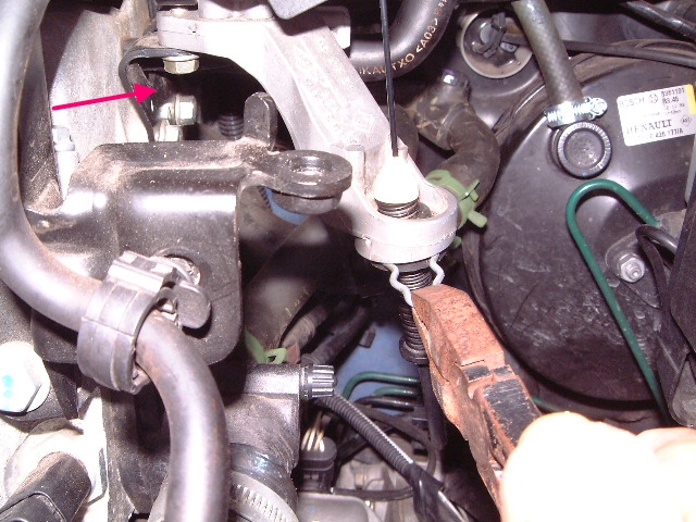

Als nächstes lösen wir den Gaszug am Drosselklappengehäuse. Der Gaszug läuft durch einen Gummistopfen und dieser ist durch eine Federklammer in der Halteröse gesichert.
Als erstes habe ich die Anzahl der sichtbaren Gewindegänge am oberen Ende des Gaszugs gezählt und aufgeschrieben. So hatte ich später für den Einbau auch wieder die genaue Position des Gaszugs.
Anschließend habe ich den oberen Kragen des Gummistopfens in der Öse mit einem Tropfen Spülmittel eingeschmiert. Das erleichtert den Aus- und Einbau, fluppt sozusagen besser. Dann habe ich den Gaszug am Ende ausgehängt (Halbscheibe nach rechts drehen, dabei den Zug festhalten und rausfummeln).
Die Haltefeder am Gummistopfen kann zuerst mit einem kleinen Schraubenzieher ein Stückchen nach vorne und dann mit einer Zange herausgezogen werden.

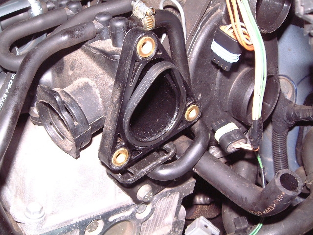

Als nächstes habe ich erst mal die alte Dichtung herausgefummelt und die neue eingesetzt - so etwas habe ich auch schon mal vergessen und hatte dann am Ende eine neue Dichtung über... Rolling Eyes

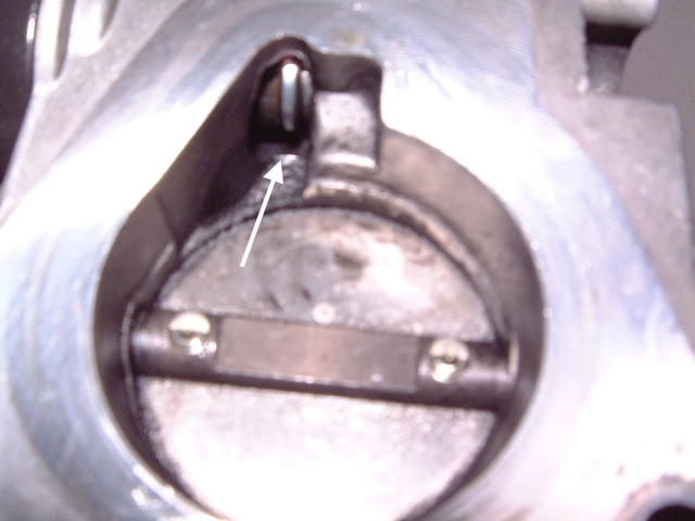

Falls der Leerlaufregler nicht ausgebaut werden kann, sollte man den Reiniger von der Unterseite des Ansaugstrichters in das Ende der Leerlaufreglerbohrung sprühen bzw. schütteln werden.
