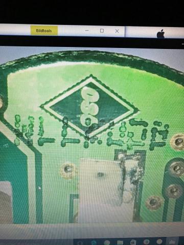

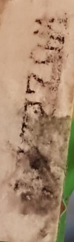

mehr ist von meinem Code leider nicht mehr lesbar - bitte bitte Hilfe?

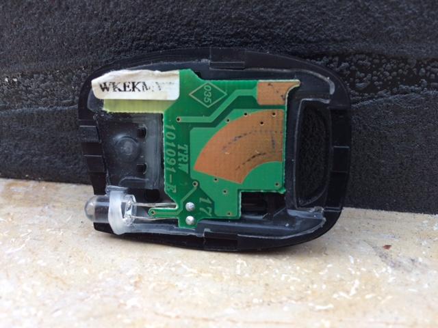

kann mir jemand bitte den Code berechnen WSMTAD
Vielen Dank im Voraus
Gruß Penny5
WSMTADN
Ist die Nummer
2359 gibt das Program aus Very Happy
Hat geklappt, vielen Dank \Smile/

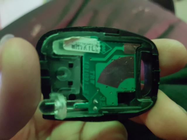

Hallo, auch ich bräuchte eine Berechnung.
WGSGECE
Hab es selbst versucht, funktioniert aber leider nicht!
Danke für eure Mühen
Mit 9682 sollte die Blinkerei verschwinden.
