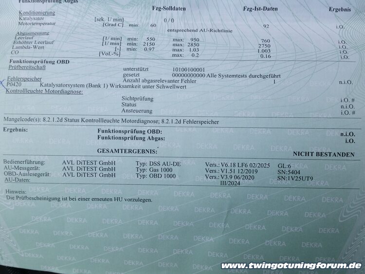

Danke für die schnelle Antwort Broadcasttechniker.
https://youtube.com/shorts/N6zYv294I6g?feature=share
Motor im Leerlauf
https://youtu.be/YYS9Eaqmfwo
Motor mit Gas
Die Abgase riechen ganz leicht nach verbrannten Öl. Farblich sind sie neutral.
Ich konnte kein Klappern feststellen.
Wenn der KAT kaputt ist, können dann die CO- Werte noch in Ordnung sein?
Die waren ja nur bei 0,16.
