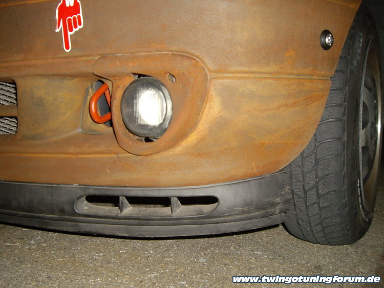

Heute hab ich mal wieder die vordere Stossstange abgeschraubt. Das hab ich mittlerweile schon so oft gemacht das es schon fast mit verschlossenen Augen geht.
Als kleine Fingerübung zwischendurch die schwarz lackierten Innenraumteile zusammengebastelt und die Espace Lippe montiert. Erst schön aufgelegt und von der Mitte her nach aussen hin Loch um Loch gebohrt. Jedesmal erst die Schraube rein damit alles da bleibt wo es hingehört und die nächste. Durch das weiche gummiartige Material lässt sich die Lippe an den Ecken schön rumziehen und einfach mit nem Cutter abschneiden.
Dann wurde gegrillt. Nürnberger, so Käsedinger und nen Tomatensalat dazu. Leider war es schon dunkel als ich die Stossstange wieder ans Auto geschraubt habe. Mache morgen über Mittag ein paar Bilder. Ziemlich tief, ne aufgestellte Kippeschachtel passt nicht mehr darunter.
[Bild: twingo-11235652-mEa.jpg]
