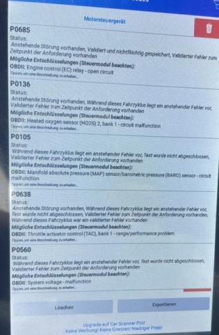

Also, 10€ Bluetooth Dongle rein gesteckt anstatt 30€ ThinkOBD, 5 Fehlercodes gefunden..Allerdings kann ich mit der Zusammenstellung nicht viel anfangen, mit einzelnen wie Voltage oder Map-Sensor schon.. Wo fange ich da an..?

Alle angezeigten Codes zu googlen und abzuarbeiten. Jetzt kannste die Fehler löschen u starten, dann sind alte Fehler weg die je abgelegt wurden. Jetzt gucken welcher wieder kommt.

Komme nicht so recht weiter- hab nochmal alle Stecker mit Kontaktspray behandelt, den MAP Sensor überprüft, danach die Fehler im Motorsteuergerät gelöscht. Jetzt habe ich noch die P0685, P0638 und den P0560. Die lassen sich auch nicht löschen, die Kabel an der Batterie hab ich alle nochmal kontrolliert und auf festen Sitz und Korrosion oder Gammel überprüft. Alle Relais die ich gefunden habe (4 im Motorraum und die großen Sicherungen, 2 im Fahrgastraum) auf Funktion geprüft- ohne Veränderung.. Der P638 deutet wenn ich es richtig verstehe auf die Drosselklappe hin die aber vor 3 Monaten erneuert wurde.. Zündkerzenschlüssel kommt erst in 2 Tagen.. Müsste der Twingo nicht nach Benzin riechen nach einigen Startversuchen..?

Und wo kann ich bei dem P0685 noch schauen wenn ich alle Relais (die ich gefunden habe) mit 9V Block und Durchgangsprüfung getestet habe..?

Die Spannung kannst du wieder am Auslesegerät feststellen.
Würde nochmal Minus abklemmen und dann den Steuergerätestecker,Pins überprüfen,
kann Korrosion sein oder schlimmer.
