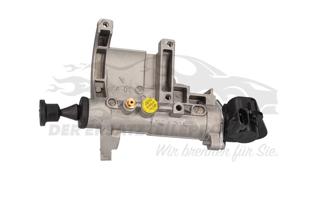

Daher war auch meine Frage, hat wer damit Erfahrung, wie man dieses Problem lösen kann, welches Bauteil tatsächlich Defekt sein könnte, evlt. das Anbauteil rechts von dem Halter?[Bild: ep3745274-7701070838-halter-pumpe-fuer-q...iebe-2.jpg]

Das Bauteil ist ein in sich recht unkomplizierter Hydraulikzylinder.
Entlüfte den zu allererst mal.
Natürlich kann auch die Manschette des Kolben kaputt sein, aber das müsste der Weggeber "merken".
Den zu tauschen ist auch kein Fehler.
Und tatsächlich kann der Kupplungsautomat (schon) hin sein.

Ich dachte auch an sowas "Manschette des Kolben kaputt sein könnte" oder Dreck in System kam
