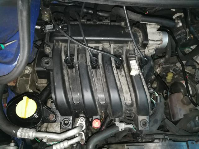

[Bild: twingo-21190534-ktx.jpg]
Links das ist der elek. Anschluß, daran nach oben oder unten wackeln, also besser es wackelt nix Smile
Hab ein Bild vom Motor gemacht. Wo in etwa wäre der Stecker
So dran gewackelt, also man kann ihn ich sag mal ganz wenig bewegen... Stecker sieht auch gut aus
Ja dann sowieso auslesen P 0201 könnte dann im Speicher stehen.
