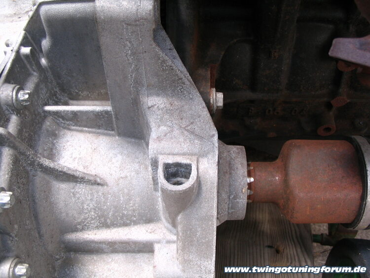

Hallo
Tacho geht sofort auf null, kurze Zeit später fällt Servolenkung aus. Das geschieht immer sporadisch meist geht der Tacho wieder an als wäre nichts gewesen. Mfg Klaus
Gut dann sollte noch so ein Geber drin sein.
So sieht ein Getriebe aus welches den Geber nicht mehr hat
[Bild: twingo-08185343-gsy.jpg]
Und hier steht wie du suchst
https://www.twingotuningforum.de/thread-5302.html
