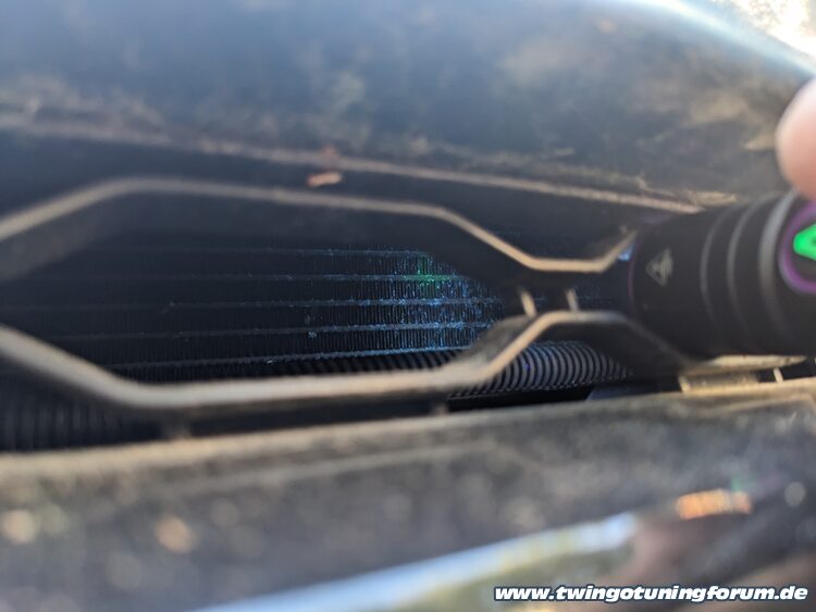

Mit der UV-Lampe Abends hab ich dann einen grünen leuchtenden Fleck vorn am Klimakondensator ausgemacht, also gehe ich mal davon aus, die Undichtigkeit kommt hierher.

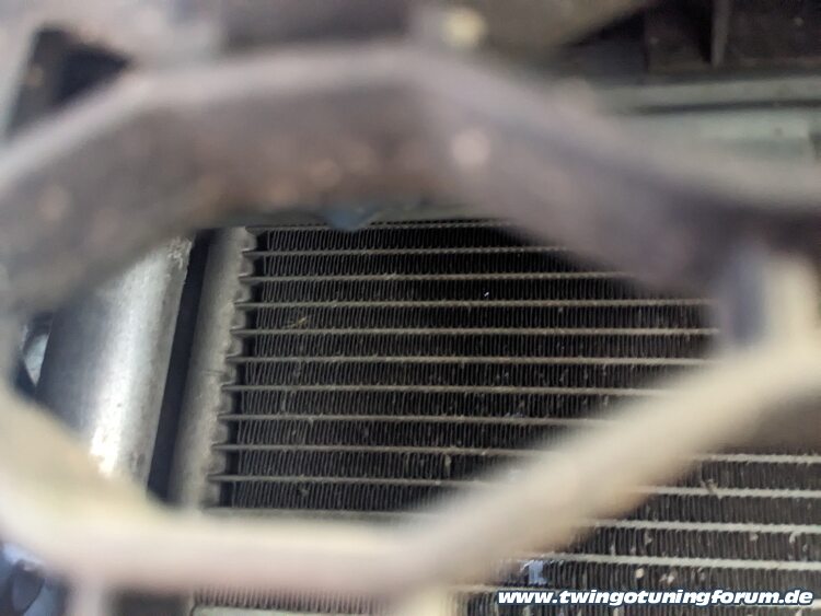

Kondensator und Kühler zusammen, zwecks Analyse ob das ein oder zwei Teile sind.

Das Leck ist ziemlich eindeutig auf der Fläche des Klimakondensators, nicht an irgendeiner Leitung o.ä., fast schon Mittig. Zumindest ist dort Kontrastmittel vorhanden. Ich bezweifle mal, dass das rein zufällig dorthin gekommen ist.
Da die angebotenen Kondensatoren bei kfzteile24 alle ähnlich aussehen und links den Trockner mit dran haben, werde ich mal schauen ob ich den bei mir auch erkennen kann. Gestern war es schon etwas dunkel.

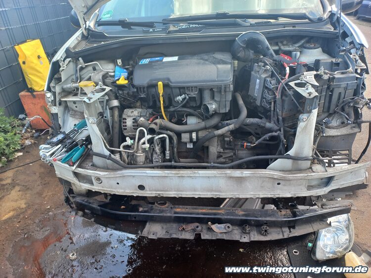

1. Ich bin mir zu 99% sicher, dass die ab muss. Es gibt aber noch ein Rest-1%, mit welchem es eventuell ohne gehen könnte. Schau mal Bild unten:
![[Bild: twingo-11221714-iEs.jpg]](https://pics.twingotuningforum.de/pics/2026/07/twingo-11221714-iEs.jpg)
Die schwarze Stange unten sitzt hinter der Stoßstange (bzw. das IST die eigentliche "Stoß"-Stange hinter der Verkleidung). Die trägt den Kühler/Kondensator Bau. die sind nur reingesteckt. Du siehst da zwei große Löcher drin (eins links mittig und eins rechts) Da sitzt das drin. Also wenn du diese schwarze Stange gelöst bekommst, ohne die Frontverkleidung zu entfernen (und ggf. könnte das mit viel gefummel und etwas Biegen der Frontverkleidung gehen (?)....dann könnte das auch ohne gehen....Aber selbst dann musst du ja noch von oben an die Klimaleitungen ran um sie zu lösen. Die siehst du hier auch im Bild (aber ohne Kondensator/Kühler). Vielleicht kommst du da von oben so ran?
Würde mich auf jeden fall sehr interessieren, falls es auch ohne Frontverkleidung entfernen geht.
2. Frontverkleidung zu entfernen ist bei weitem nicht so schlimm, wie diese schwarze Stoßstange...denn die hat gammelige Schrauben, deren Abreißen dir ne "Freude" bereiten werden. Bei der Frontverkleidung gehts meistens noch mit Rost

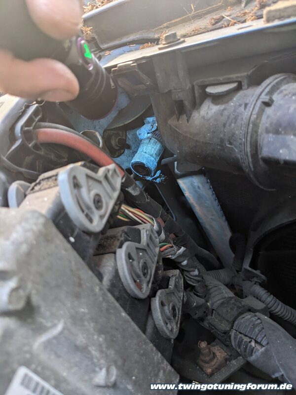

Ich hab mal ein paar Fotos gemacht. Ich denke es ist der einzelne Kondensator mit Trockner, wie von kfzteile24 vorgeschlagen
Ich hab hier noch einen eigenartigen Schlauchstummel am Motorkühler gefunden - sieht mir irgendwie nicht so ganz richtig aus.
Hier die leuchtende Stelle

Gestern sind wir im Zuge der Ventilspieleinstellung und des Zahnriemens die ganze Sache mal angegangen, tatsächlich war das viel weniger Arbeit als erwartet und mit allem ordentlich lösen und ohne Zwischenfälle wäre das in 1-1,5h erledigt gewesen.
Aber: Ich habe leider doch den Monoblock, der Klimakondensator ist fest vernietet mit dem Motorkühler und der Klimakondensator den ich gekauft habe, der nach Bildern exakt so aussieht wie der, hat jedoch einen 90° gedrehten Flansch, weshalb man auch nach einem Tausch innerhalb des Monoblocks den Klimakondensator dort nicht angebracht bekäme.
Muss also noch mal neu bestellt werden.
