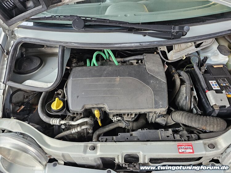

mein Klimakondensator ist undicht. Ich habe den Twingo in der Werkstatt gehabt und dort wurde mir gesagt, dass der Kondensator mit dem Kühler verbunden ist und es dieses Ersatzteil nicht mehr gibt. Mein Twingo ist in 12/2005 zugelassen und hat 75 PS. Der Blick in den Motorraum sieht so aus.
[Bild: twingo-16104016-p4X.jpg]
Ist der Kühler noch irgendwo beschaffbar oder habe ich keine Chance mehr?

Dein Motor = D4F708 ab 10.2004, Kühler und Kondensator ein Teil
Umbauen auf Kühler mit getrenntem Kondensator vom D4F 702, komplett mit Schläuchen und Anschlüssen am Block
den 702er Motor mit Klima findet man leichter als den 708er
Oder NISSENS 637635 verbauen

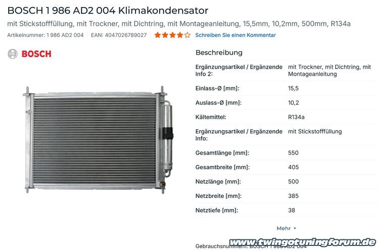

Der Nissens ist doch ein Kombi Kühler
https://www.amazon.de/Nissens-637635-637...B074HH1DVF
Es bedanken sich: Mario_1289
Hallo BCT,
ist der Nissens kompatibel oder muss ich Anpassungen vornehmen?
Grüße Mario_1289
Das fragst du den Verkäufer.
Die alternativen Teile dürfen nicht unter originalen ET Nummer verkauft werden.
Bei Amazon ist mein Auto hinterlegt.
Es erscheint der Hinweis ab BJ2003 was bei mir und dir gegeben ist, und weiterhin -für Halbautomatik.
Letzteres würde ich ignorieren.

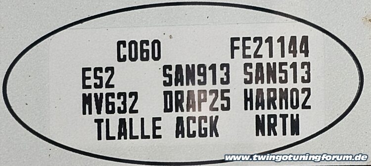

jetzt bin ich wieder irritiert. Die Kennung meines Twingos ist folgende:

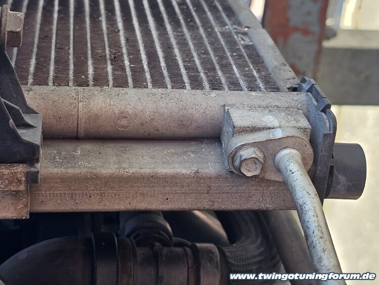

Der Kühler und der Kondensator ist nach meiner Sicht ein einzelnes Teil:

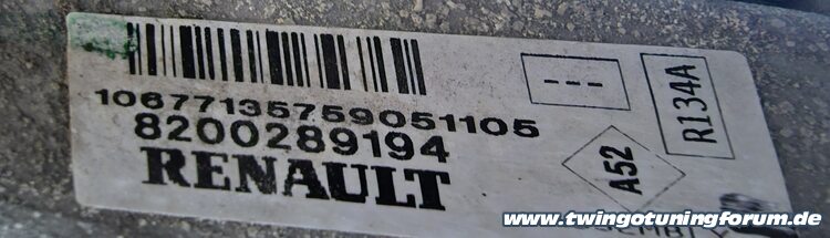

Die Teilenummer, die ich auf dem Kondensator gefunden habe sieht so aus:
[Bild: twingo-26212645-ylV.jpg]

Das erscheint mir nicht als ein gemeinsames Bauteil vom Kühler und Kondenstor. Wo ist mein Denkfehler?
Danke im Voraus, VG Mario_1289
Da steht die 8200289194 auch nicht als Referenznmmer bei.
