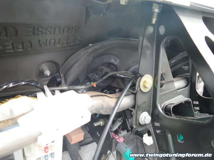

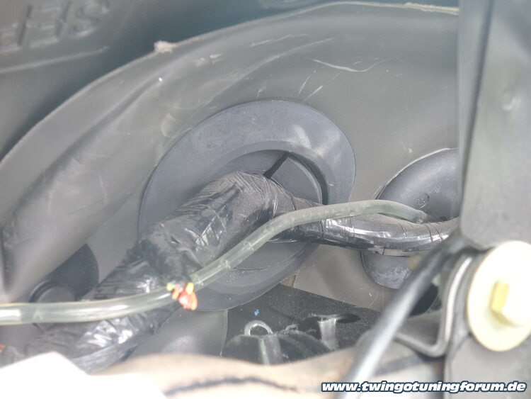

Der Dauerplus kommt von der Batterie direkt und geht mit 20A Zwischensicherung auf das Universal Gerät im Kofferraum.
Der Elektrosatz ist von Oris 13pol universal. Wurde vor 4 Wochen angeschlossen. Keine Kabeldiebe, ich habe alles gecrimpt. Stromlos....
Der benötigte Dauerplus kann auf Batterie oder Klemme 30 laut Oris.

Und, wo bist du mit dem Kabel vom Motorraum in den Innenraum gegangen?
Und wie?
Zeig mal Bilder.
Stichwort: Ist der Fußraum mal abgesoffen gewesen?
Sag mal was dich am Schaltplan stört.
