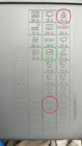

Die Sicherung für Gurtstraffer-Airbag-Wegfahrsperre fliegt raus. Vorher kann man aber erkennen, dass die Amaturen eingeschaltet werden.
Die Sicherung für die Innenleuchten fliegt raus.
Die 10A Sicherung für ABS ist in Ordnung.

Die Sicherungskontakte sind augescheinlich alle in Ordnung, der Wackler den ich vorher hatte, lässt sich derzeit nicht prüfen...
