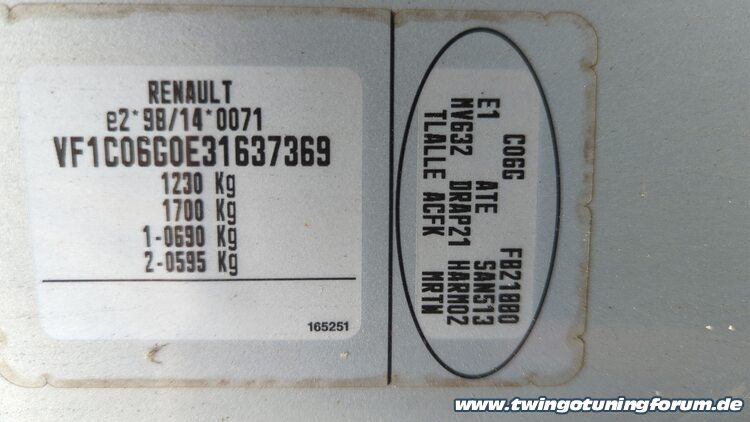

nach langer Standzeit wollte ich meinen twingo wieder in Betrieb nehmen, da trat ein Fehler auf: der Motor des ABS läuft permanent, sogar ohne Zündung.
Abhilfe nur duch ziehen der 50A Sicherung möglich.
Nun die eigentliche Frage: beeinflusst das andere Funktionen, etwa die Wegfahrsperre? Das ist das zweite Problem was ich habe, die hatte mal einen Wackler, lässt sich aber jetzt garnicht nicht mehr freischalten, das aber in einem anderen Beitrag, ich will vorher noch "Daten" sammeln.
