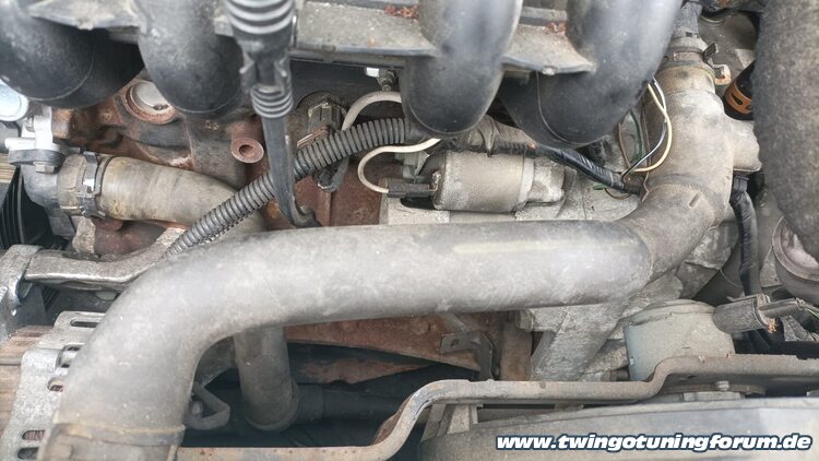

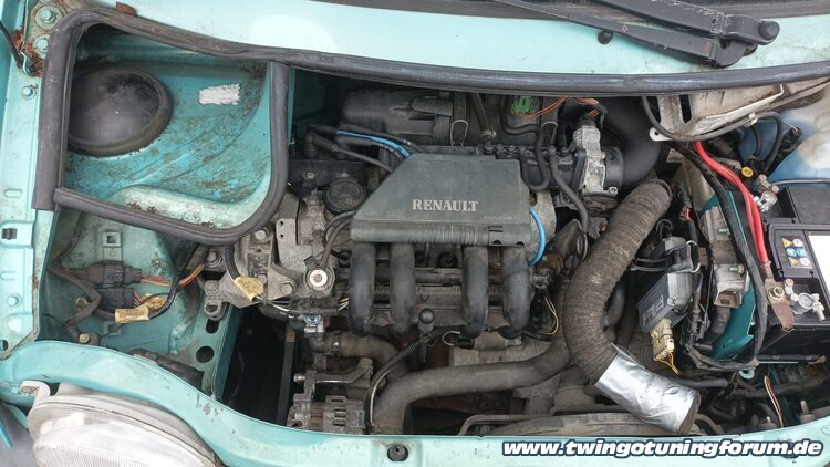

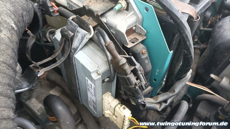

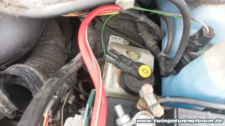

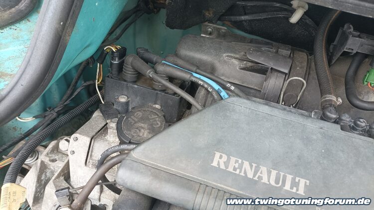

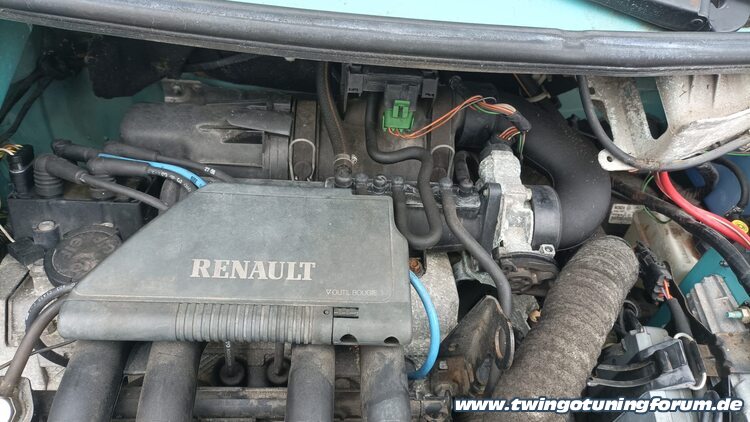

Ich bin mir jetzt nicht sicher wovon genau Sie Bilder benötigen, daher hab ich jetzt einfach mal ein paar Bilder entlang des Kabelbaums gemacht. Wenn Sie noch weitere Bilder brauchen können Sie sich einfach melden.

Schön dass du da einige geliefert hast, ich hätte auch nichts gegen einen Übersichtbild gehabt.
So wie ich die Batterievorderseite sehe, ist de Batterieentlüftung nicht angeschossen.
Das ist ein Fehler dessen Auswirkungen sich erst nach Jahren zeigen.
Z.B. ein zerfressener Motorkabelbaum.
Ein Übersichtsbild würde mich auch interessieren weil ich den Motorraum eines Automatik nicht kenne.
Z.B. das Steuergerät neben dem Motorsteuergerät.

Ich hoffe die Bilder helfen Ihnen, wenn Sie noch mehr wollen, weil Sie noch was über den Twingomatic sehen wollen sagen Sie einfach bescheid.[Bild: twingo-01140911-4Yw.jpg]

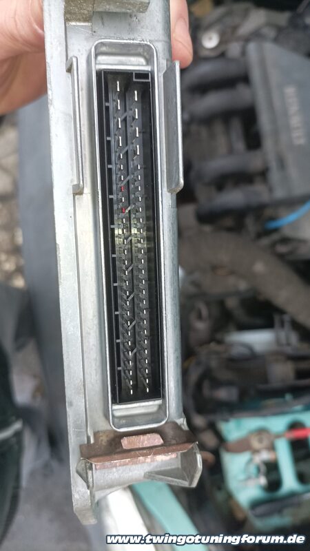

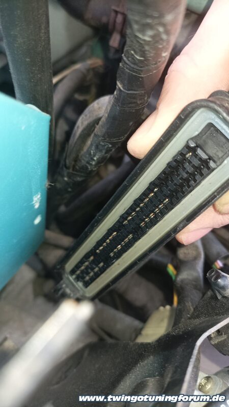

Der Stecker am Steuergerät sieht grundsätzlich gut aus.

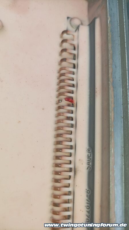

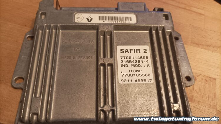

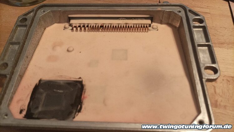

Dabei ist mir jedoch ein anderes Thema aufgefallen. Für mich sieht das so aus als hätte mal jemand versucht das Steuergerät zu reparieren. Auch der abgegangene Pin sieht für mich nicht normal aus. Könnte es sein, dass dies das Problem verursacht hat?

Der Pin ist nicht abgegangen, dein Steuergerät hat keine Wegfahrsperre mehr.
Gottseidank.
Die Stecker sehen ja gut aus.
Ist eventuell der chip untern links der getauscht wurde das Problem, das da eventuell gepfuscht wurde, oder woran könnte es noch liegen? Ich hätte noch gedacht, dass es vielleicht ne Idee ist den OT-Geber mal komplett zu tauschen, weil der Twingo ging ja kurz nachdem ich den OT-Geber gereinigt hatte. Könnte aber auch nur Zufall gewesen sein.
Solltest du aus irgendwechen Gründen das MSG verdächtigen (ich tu das nicht), dann kauf dir vom Proff
http://proff-power.de
eins ohne WFS.
