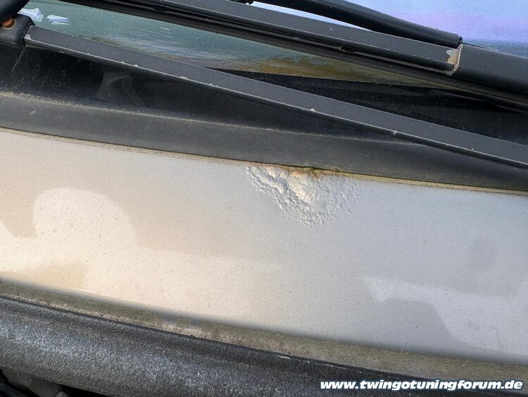

Scheibenrahmen:
[Bild: twingo-11064738-C3Q.jpg]
Genau, Zahnriemenwechsel ASAP nach der HU. Ja, nach der FahrgestellNr. ein 97er.

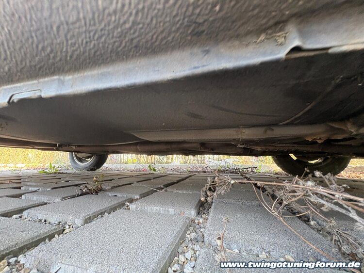

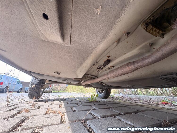

Die Twingos ab 96 bis 98 waren reeelativ unauffällig an den Außenschwellern, kannst höchstens mal hinter der Schwellerkante zum Unterboden hin mal kontrollieren und Radhäuser vorn zum Unterboden hin auch mal gucken, da wurde meiner knusprig.
#18
Mein '98er ist von an den Schwellerspitzen durch und die Kotflügel untenrum auch.
und der hat keine 70.000km gesehen Very Happy
#19
[Bild: twingo-11072932-kZk.jpg]
[Bild: twingo-11073213-Ex5.jpg]
Habe grad keine vollständigeren Fotos der Schweller. Aber die schauen gut aus.
Kann gut sein, dass nach einer gründlichen Unterbodenreinigung, Radhausschalen entfernen usw. noch Roststellen auftauchen...das mache ich aber nach dem HU Termin Embarassed
