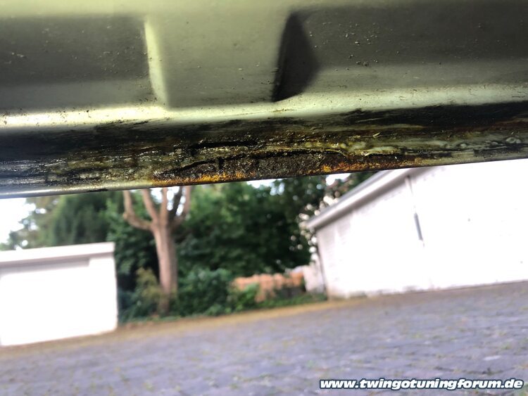

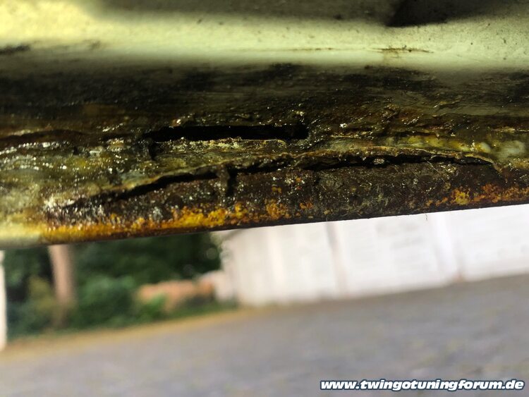

habe an der Unterseite der Fahrertür letztes Jahr Rost entdeckt und erstmal nur Fett von außen draufgeschmiert. Jetzt wollte ich es mal etwas vernünftiger angehen und wollte fragen, wie eure Einschätzung ist. Reicht es wenn es mir nur um Konservierung geht von innen Fluidfilm oder so draufzumachen und von außen Fett? Oder sollte ich es so oder so sauberschleifen, grundieren, rostschutzlacken? Ich hab auch mal ein Foto von der Beifahrertür angehängt, da fängt es so langsam an, was würdet ihr da machen (ebenfalls zur Konservierung). Ist so was Tüv-relevant?
Viele Grüße und schon mal vielen Dank

Ich würde das mit einer Drahtbürste für die Bohrmaschine entrosten dann schön grundieren und wieder lackieren das reicht erstmal.

Lachhaft. Da ist doch praktisch noch gar kein Rost. Da kenne ich ganz andere Twingotüren...
Wenn du es richtig machen willst, dann so wie von handyfrank vorgeschlagen. Mit innen Fluidfilm und außen Wachs stoppst du das auch erstmal für die nächsten Jahre. Schau halt, dass die Abläufe in den Türen frei sind und sich kein Wasser in der Tür staut.
