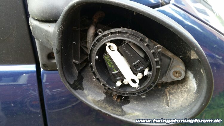

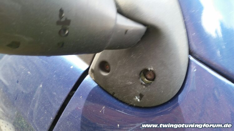

Kannst du das sehen, wenn ich dir ein Foto von dem Gehäuse mache?
Das würde wahrscheinlich helfen.
Fotografiere bitte von außen und auf den jetzt fehlenden Spiegel.

Hier die Bilder. Ich hoffe,es ist genug zu erkennen. Ansonsten mache ich gerne noch Detailliertere:

Mit der Hoffnung, das kann ich verstehen.
Die sind wirklich schlecht.
Verwackelt und nicht richtig belichtet.
Man kann aber sehen, elektrisch verstellbarer Außenspiegel rechts ohne Spiegelheizung.
Also 7701040160
https://www.autodoc.de/search?keyword=+7701040160
Mein Tipp: Hohl dir den kompletten Spiegel.
