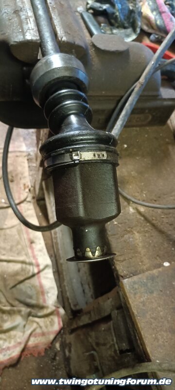

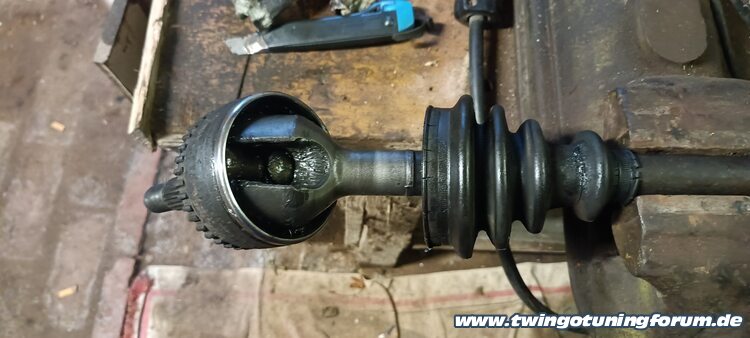

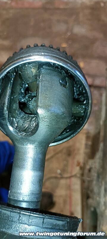

Ich habe gestern versucht die Antriebsmanschette (Beifahrerseite) zu wechseln, jedoch geht mir der Gelenkkopf / Gelenkwelle nicht ab um die Manschette drüber zu bekommen.
Hat diese Gelenkwelle irgendwelche Sicherungen? Splints oder ähnliches? Ich habe mal 2-3 Fotos hinzugefügt.
[Bild: twingo-09111512-wHC.jpg]
[Bild: twingo-09111528-7zI.jpg]
[Bild: twingo-09111541-vY4.jpg]
Du brauchst eine superelastische Manschette und den Dehnungskegel.
Siehe hier. https://www.twingotuningforum.de/thread-...pid8462319
Die Sternfeder kann dabei dran bleiben.
Abmachen dieser Haltefeder ist recht schwer, wieder dran machen deutlich schwerer.
Also dran lassen und stärker dehnen.
Es bedanken sich: Christianz18
Danke dir! So nen Kegel habe ich schon bestellt. Wird am Montag kommen. Hoffen wir mal aufs beste.
Das Video ist von mir und das geht recht easy, man muss wirklich nur drauf achten dass es eine super elastische Manschette ist. Ich hatte den Kegel mit etwas Fett oder Spüli eingeschmiert damit das besser rutschen kann.
