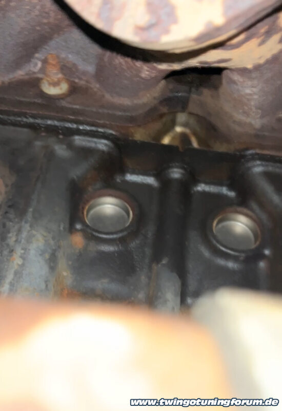

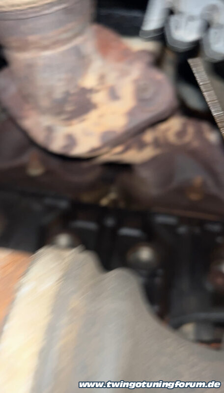

Ich hast mich eben nochmal mit Kamera bewaffnet unters Auto gelegt und das sieht leider gar nicht mal so geil aus...
[Bild: twingo-01105541-ODl.jpg]
Das hier ist leider dezent verwackelt, aber sind die Flecken auf Krümmer und Auspuff alles Ölflecken? Surprised Vielleicht muss ich die ZKD nochmal in Augenschein nehmen

Es könnte die ZKD mit kaputt sein, aber das Öl auf dem Krümmer spricht doch eher für Ventildeckeldichtung.
Solange sich nichts unten an der Ölwanne sammelt, die Finger still halten.
Es bedanken sich: merx , heingumpel

Danke Ulli! Ja, die VDD wird definitiv hinüber sein, denn der Ventildeckel ist ständig voll mit Öl. Weitere ZKD Symptome habe ich ja nicht, aber die kann ja auch "symptom-arm" über den Jordan gehen. Aber davon lasse ich erstmal die Fingers, wie du schon sagtest Smile

Dezent ölfeucht, würde ich nichts machen.
Es bedanken sich: merx , Broadcasttechniker , heingumpel
#25
Danke für die Einschätzung Smile Dann werde ich erstmal weiter beobachten

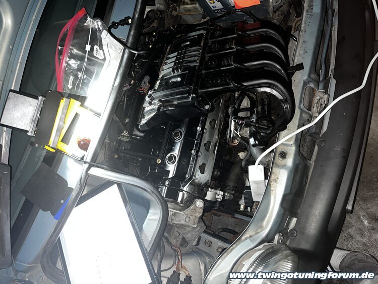

Moin,
nach längerer Funkstille gibt's mal wieder ein paar Updates. Vor gut anderthalb Monaten habe ich mich an den VDD-Austausch gewagt. War alles echt verhältnismäßig easy und ich habe das in gut vier Stunden hinbekommen. Der Motor sieht wieder dicht aus, wie es sein soll. An der Ampel stinkt es manchmal noch ein bisschen nach Öl, aber das dürften Reste auf dem Motor sein, an die ich nicht ran gekommen bin. Den Ansaug-Krümmer runter zu bekommen war wirklich mit sehr viel Fluchen verbunden, aber am Ende hat alles geklappt. Auto sprang sofort an, läuft immer noch ruhig und ich bin happy, dass ich mich an diesen großen Job ran getraut habe. Danke an alle hier im Faden für die Tipps!
