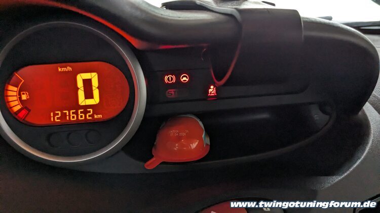

Nachdem ich jetzt die Batterie abgeklemmt habe leuchtet das "rote Lenkrad" ist das die wfs ? Habe ich noch nie gesehen.
Batterie überbrücke ich gleich um sicher zu sein
[Bild: twingo-21155654-Edy.jpg]
O.k. das scheint die Servo zu sein. Wfs habe ich noch nicht gefunden.
