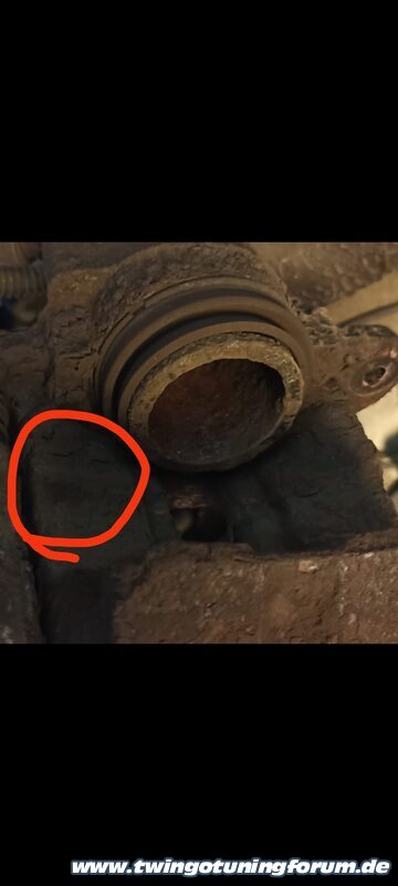

Ich vermute dein Sattel hängt fest oder die Beläge können sich nicht zurückbewegen. Hast du auf der Rückseite des Sattels viel Rost, Guck mal nach ob da Abdrücke von den Oberkanten der Beläge sind? Hatte ich bei meinem Ex Clio letztens.

Allerdings bezweifle ich, dass so viel Rost vorhanden ist, wie auf deinem Beispielbild zu sehen ist. Die Bremssattelhalter wurden Anfang 2023 bereits gewechselt (siehe erster Post: https://www.twingotuningforum.de/thread-...pid8821033), und das Quietschen war damals schon ein Problem.

OK, aber da wurde nur der Halter erneuert, weil man da wohl schon vermutet hat, dass die Schiebestücke nicht in Ordnung sind und sich die Belege nicht bewegen können. Ich würde das mal prüfen lassen.
