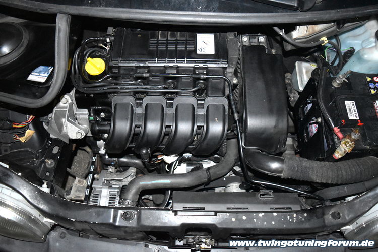

Für über 20 Jahre sieht der Motor wieder richtig sauber aus. Kein Öl mehr. Smile

[Bild: twingo-26185606-v4O.jpg]
#35
Setze bitte den Pluspol richtig auf.
So riskierst du einen fetten Kurzschluss zum Halteblech.
