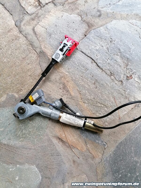

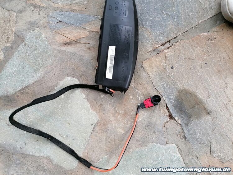

Heute habe ich die Seitenairbags mitsamt Kabeln und Steckern von meinen alten Sitzen demontiert. Die ursprünglichen Sitze werden neu gepolstert, so dass es einfach sein wird, sie zu installieren.

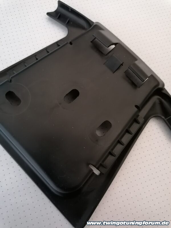

Mir ist auch aufgefallen, dass die Plastikunterlage unter dem Sitz anders ist. Mehr Löcher und an anderen Stellen. Also habe ich es geschafft, auch diese herauszuholen, um sie in die Initiale-Sitze einzubauen.
[Bild: twingo-23212209-wO3.jpg]
[Bild: twingo-23212231-v7l.jpg]
Das ist der Kunststoff, der unter meinen Sitzen war (2004)
[Bild: twingo-23212300-KJ2.jpg]
Und dies ist die Unterseite eines der Sitze der Initiale.
Wie Sie sehen können, ist es eine Sauerei.
Sehen Sie auch den Unterschied im Kunststoff, in den die Drähte greifen. Es hat mehr Löcher, ich schätze, es muss von einem 2000/2001 Modell sein.

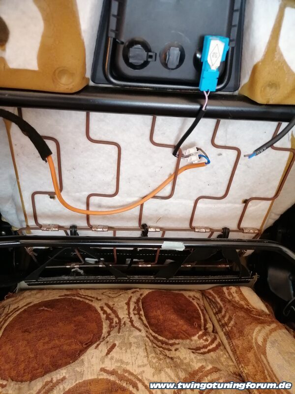

das mit der lüsterklemme, würde ich mir aber noch mal überlegen
Ja, grade bei so Explosiv-Systemen besser sauber löten und mit Schrumpfschlauch versehen. Aber da dort noch ein anderes offenes Kabel zu sehen ist, ist es vielleicht ein Work-in-Progress Bild.
Das letzte Foto, das die Unterseite des Sitzes zeigt, zeigt das Chaos, das ich sah, als ich die Sitze in die Hände bekam.
Ich wollte das Schneiden und Spleißen von Kabeln vermeiden.
Deshalb entschied ich mich, so vorzugehen, wie ich es oben beschrieben habe.
