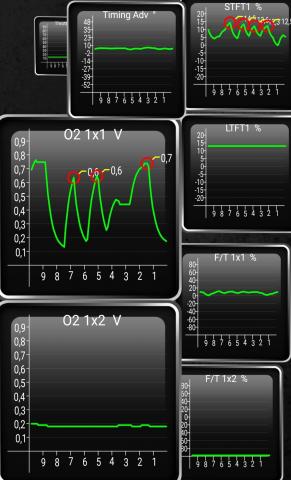

ich hole das mal wieder aus der Versenkung. Der Kat ist ausgebaut und endoskopiert. Es sind keinerlei Risse oder Bruchstücke im Monolithen erkennbar, jedoch sieht es auf dem einen Bild merkwürdig aus und es ist quasi wie ne Art "Pulver" am Rand des Kats. Ich hab es allerdings nicht rausgeschüttelt bekommen -.- Ich werde mir meine alten Log-Dateien von 2019 nochmal ansehen. So verkehrt sehen die eigentlich nicht aus, nur dass die Sondenspannung zu fett steht. Stellt sich immernoch die Frage, wieso er zu fett läuft Kann mir jemand sagen, welche Nachkatsondenspannung Lambda 1 entspricht? Bzw. welche Sonden überhaupt verbaut sind? Vor und Nachkat sind 4 polig, d.h. Sprungsonden, korrekt? abgelesene Infos Nachkatsonde: 443 7700109844 108027 Cinch steht auf dem Stecker abgelesene Infos Vorkatsonde: Cinch pbt 078 DCBA 5ZE Die Kabel der Sonden samt Stecker sind in einem sehr guten Zustand. Keinerlei Korrosion zu erkennen. Gruß
07.06.2021, 20:57
Meine App ärgert mich massiv.
Daher gibts keine Log-Datei. Sobald die Kiste läuft fällt die Vorkatsonde auf 0 V. Hängt dauerhaft auf 0V. Nachkatsonde liefert plausible Werte um 0,7V und im Schub runter Richtung 0 oder 1 V (weiß ich nicht mehr). Steigt bei Last auch wieder langsam auf 0,7V. Die Vorkatsonde zeigt doch fehlerhaft mager an... der LFT steht auf 18% - anfetten... Die Vorkatsonde sieht die ganze Zeit mager... Normalerweise müsste er es über die Nachkatsonde plausibilisieren, war vermutlich 2004 noch nicht in Mode. Kennt jemand die Verpinnung der Lambdasonde? Sodass ich mal die Versorgungsspannung der Vorkatsonde messen könnte? Was jedoch gegen die Verpinnung spricht ist, wenn ich den Motor abstelle und warte (Zündung an), sehe ich dass Vorkatsonde und Nachkatsonde sich so bei 0,42V einpendeln, nach rund 3-4 Minuten... Gruß, Danone

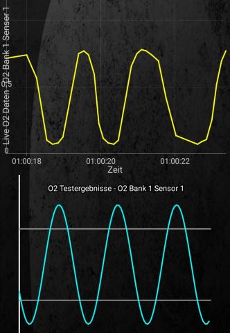

Torque Hauptmenü, Testergebnisse_O2 Daten
Klappt immer. Messen kannst du nur die Heizung, die 2 weißen Kabel also, etwa 10 Ohm. Es bedanken sich: DaineseBiker

Moin zusammen,
@broadie: ich hab ums Verrecken die Teilenummern der Sonden nicht gefunden Zur Sonde: also die Vorkatsonde zeigt viel zu mager an... Ich habe nun die beiden Sonden vertauscht: Nachkat mit der Vorkatsonde und siehe da: Vorkatsonde springt... Wie sie soll. Nachkatsonde hängt extrem auf mager und springt nie auf fett. Das maximale was ich gesehen hab, waren 0,2V. Ich werde eine neue Sonde besorgen und schauen was dann die Katdiagnose sagt. Gestern bei meiner Probefahrt hat er auch wieder Grenzkat eingetragen (Vorkatsonde Signal - flatline 0V). Die OBD scheint beim 2004er BJ. Sehr unzureichend zu funktionieren, wenn er keinen Offset an der Vorkatsonde erkennt. Mal sehen ob sich das ganze nun mit einer neuen Sonde erledigt hat. Heizerwiderstand VKS: 10 Ohm Heizerwiderstand NKS: 7,6 Ohm Gruß
